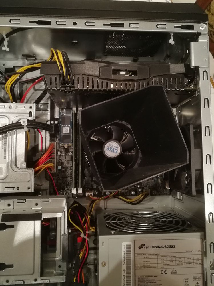

Hallo zusammen ,
siehe meinen Beitrag vom 19.09.2021 .
Ich habe mir die WD Blue 3D NAND SATA SSD M.2 2280 gekauft.
Leider ist der Slot auf dem Mainboard bereits belegt.
Gibt es eine Möglichkeit die SSD trotzdem zu nutzen oder
hab ich das Geld in den Sand gesetzt ?
Habt Ihr mir einen Tip für eine gute Festplatte im Hot Swap mit 1 oder 2 TB ?
Danke im Vorraus
Ralf

@fazer01
Das kann eigentlich nicht sein. Der vom Werk bei Auslieferung  vertikal ( senkrecht) eingebaute Riegel neben und unterhalb der Speicherriegel ist bei allen Geräten, soweit ich das ersehen kann, eine PCIe M2 SSD.  Das ist deine Windows und Bootplatte.
Der Slot für die SATA M2 ist leer, und liegt bei aufrecht stehendem Rechner horizontal mittig unter der Grafikkarte! Um an den Slot heranzukommen, musst Du erst die Grafikkarte ausbauen. Hast Du die beiden Slots verwechselt?
Nenne doch bitte mal die achtstellige MSN -Nummer des Rechner; diese steht oft auf einem Aufkleber unter dem Gehäuseboden. Oder auf dem Verpackungskarton. Daraus können wir genau ersehen, wie dein Rechner ausgestattet ist

Hallo daddle ,
ok  , ich wußte nicht das der Anschluß unter der Grafikkarte liegt.
Dann probier ich das nachher , wenn der Sohn von der Schule da ist nochmal aus.
Er soll ja auch was lernen.
MSN Nr.: 10023117
Auf dem noch nicht freigegeben Bild ist das Mainboard des Rechners.
Gruß Ralf

@fazer01
Das hatte ich bereits im anderem Threads auf den du Bezug nimmst geschrieben.

Hallo daddle ,
hattest Recht , hab den richtigen Anschluß gefunden und den Speicherriegel einbauen können.
Leider wird der Speicher nur im BIOS erkannt  ,  nicht aber unter Win 10 aufgeführt.
Gibt es hierzu evtl. eine Lösung ?
Gruß Ralf

@fazer01
Dann gehe in die Datenträgerverwaltung, und initialisiere die Platte. Im BIOS wurde sie doch gelistet?
