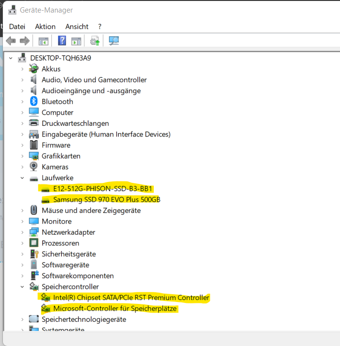

Danke für die Screenshots lieber @Kurtl .
In diesem Fall brauchst du dir meiner Meinung nach keine Sorgen machen. Alle notwendigen Treiber funktionieren. Der Gerätemanager zeigt keine Fehler an.

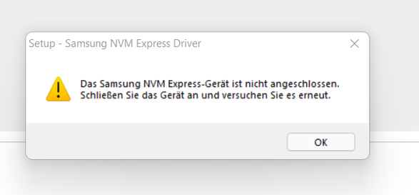

Danke für die schnelle Antwort. Sollte es, es ist lt. Gerätemanager aber keiner vorhanden. Soll ich den Treiber manuell installieren, obwohl MS es nicht empfiehlt, wenn der Computer läuft? Wenn ja, bitte eine genaue Anweisung, wie ich das machen soll. LG

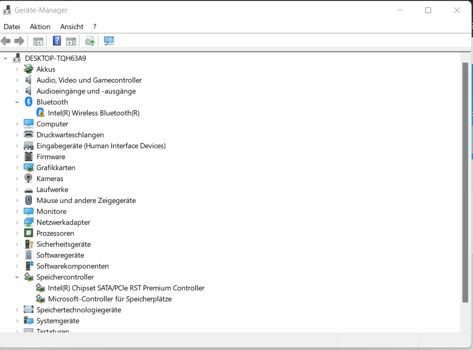

Dann poste doch bitte einen Screenshot mit der geöffneten Kategorie und dem kleinem geöffnetem Fenster mit der Fehlermeldung bzgl des fehlenden NVME Treibers.

Hi, welchen Screenshot meinst du, den Gerätemanager? Unten die Fehlermeldung, wenn ich den Treiber installieren will. Dass habe ich auch schon probiert. Ich füge auch einen Screenshot des Gerätemanager hinzu. Vielleich kannst du da etwas erkennen. Du schreibst meine Platten laufen schnell, wozu brauche ich dann einen NVMe Treiber überhaupt? LG KurtScreenshot 2021-10-25 181805.png

@Kurtl
 In der Kategorie Laufwerke wird kein Fehler angezeigt. Die Fehlermeldung bei der Treiberinstallation kann auch deswegen fehlschlagen, da die NVMe bereits durch einen Treiber eingebunden ist.
Ob im Chipsatz Fehler angezeigt werden kann ich durch die gelbe Markierung nicht erkennen.

Guten Morgen @Kurtl ,
So, wie ich diese beiden Bilder interpretiere:
Erstes Bild:
Der Treiber erkennt keine NVMe. Das bedeutet für mich, dass der Treiber nicht für dieses Gerät vorgesehen ist.
Das zweite Bild:
Der Geräte-Manager zeigt keinerlei Auffälligkeiten an. Die angeschlossene Hardware wird erkannt.
Zu Windows 11 kann man natürlich jetzt auch noch nicht viel sagen. Außer, dass alle Treiber über Windows Updates ausgeliefert werden. Wenn zum jetztigen Zeitpunkt noch kein Treiber für NVMe für Windows 11 vorhanden ist, dann muss man darauf warten.
Ich schicke dir den Gerätemanager nochmal. LG
