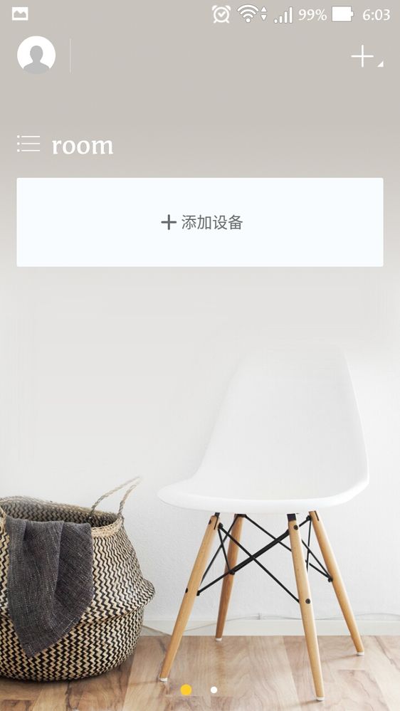

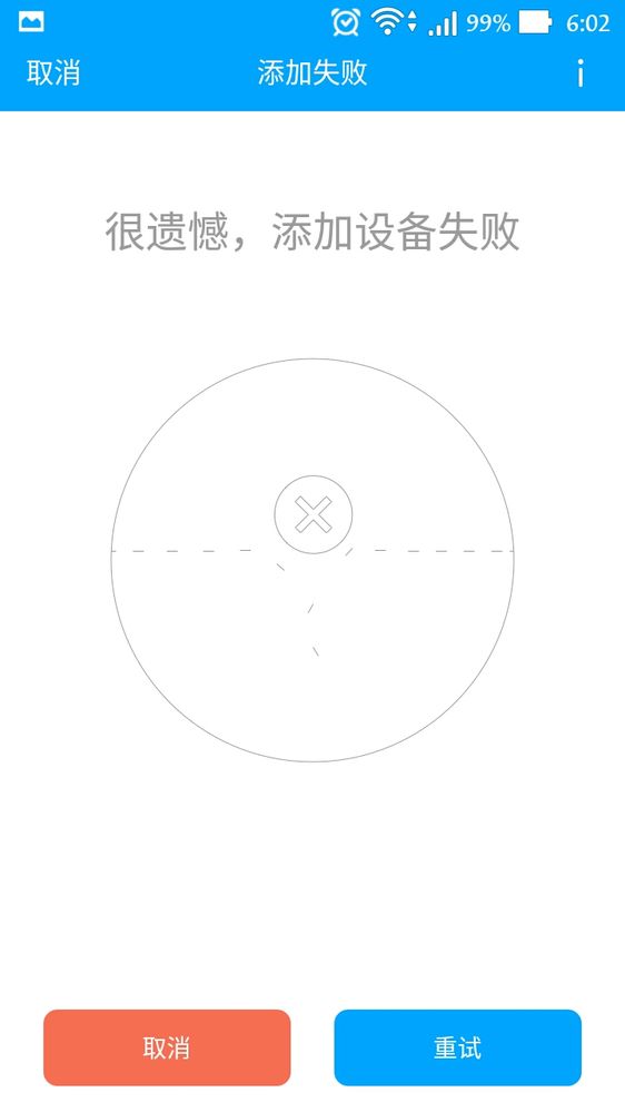

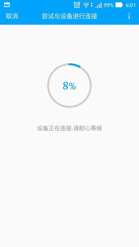

ich habe ein WLAN-Steckdose Gerät gekauft. App ist heruntergeladet. Aber der ganze Ding ist auf Chinesisch - oder was weiß ich, welche asiatische Sprache....
Noch was dazu: auf eine Seite in dem App kommt mein WLAN Name vor und darunter ein kleiner Schloss, wobei ich etwas eintippen sollte. Leider ist es auch nicht klar, was dieser App von mir erwartet.
Hilfe, bitte!

Hallo Raymond. Ich habe schon eine Bedienungsanleitung dazu, Danke schön. Trotzdem kenn ich kein chinesisch....
Mit dem Passwort Ding bin ich schon klar gekommen, aber funktioniert es weiterhin nicht.

Ja, die richtige App habe ich.
Ich habe ein normales Handy mit Android. Nur eine.
Kriszta
Nachricht 70 von 607
13.835 Aufrufe
13.835 Aufrufe
Danke, ich habe es schon rausgefunden. Aber trotzdem geht es nicht.1.1.
