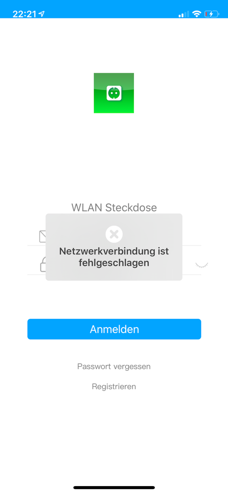

Seid heute morgen kommen ich nicht mehr in meine App rein um die Steckdosen zu steuern.
Bekomme immer den Fehler:
netzwerkverbindung ist fehlgeschlagen
habe die die App auf dem iPhone und iPad installiert und bei beiden Geräten kommt der Fehler.
Ich habe die App auch schon deinstalliert und mir einen neuen acc zugelegt , immer wieder der selbe Fehler.
Der Alexa Skills funktioniert auch nicht mehr.
Hat jemand eine Idee woran es liegen kann
