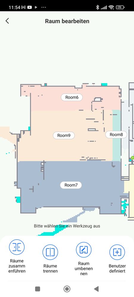

Moin @Katja4747
da eine reine "virtuelle Wand" noch nicht in der App vorhanden ist, so wird es etwas kompliziert
aber was tut man nicht alles wenn man nicht mehr mit der "Hand" saugen möchte. 😉
Gehe auf Raum bearbeiten /Räume trennen/ den Raum anklicken ( diesen größer ziehen, lässt sich einfacher bearbeiten).
Trenne nun den Raum auf in mehrere Räume, so das der Schrank als ein Raum dargestellt wird,
siehe hier (dein Schrank muß in der abgespeicherten Karte als frei zugänglich zu sehen sein).
Nun die Räume 6,9,7 wieder zusammen führen:
Nun kannst du Raum 8 (Schrank) und 7 separat saugen lassen. Es spielt eventuell noch eine Rolle von wo der Sauger anfängt,
also wo die Station steht. Schlimmstenfalls musst du temporär vor den Schrank (Frontseite) eine "No-Go Zone" setzen.
Probiere es einmal aus. Ich habe nur probiert ob er den Schrankbereich anfährt und saugt, das tut er.
