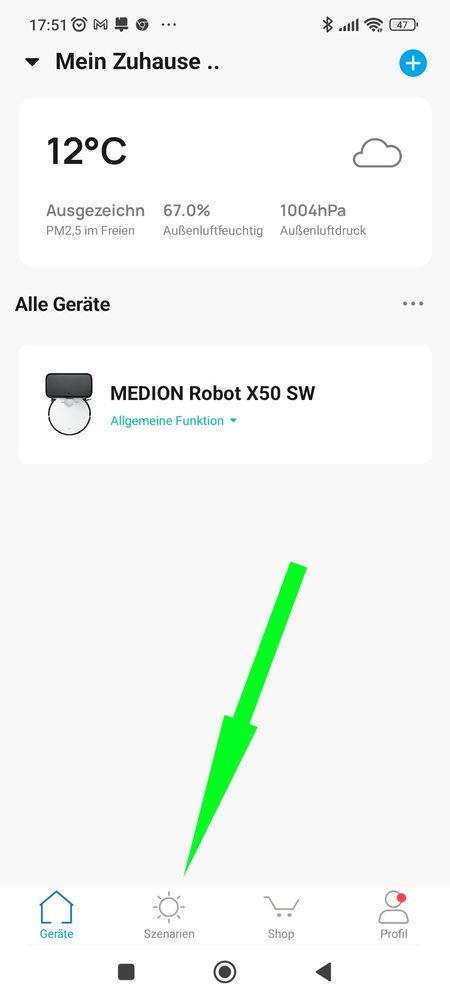

Was sind denn Szenarien? Kommen in meiner App nicht vor
Message 10 sur 10
5 813 Visites
Message 10 sur 10
5 813 Visites
Moin @Staubsklave und willkommen
das sind "Wenn"-"Dann" Schaltungen (zweite Bild in Post6), Wenn eine Bedingung erfüllt ist dann schalte das oder dieses.
Diese Szenarien findest du wenn du die App öffnest bevor du den X50 selber anklickst .
