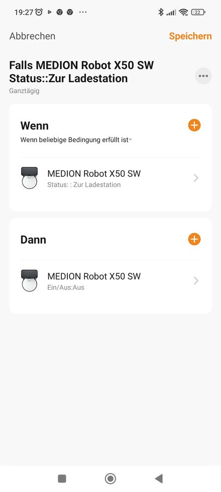

Moin @Burki48
es ist egal ob die Station im selben Raum war oder der Raum ohne Station erstellt wurde,
nach getaner Arbeit möchte er nach Hause, sucht überall und bricht dann ab wenn diese nicht vorhanden ist.
Ich denke man kann die Position/Raum der Station bestimmen zumindest ist dieses anscheinend in der App vorgesehen aber noch nicht aktiv, jedenfalls weiß ich nicht wie man hier einen Raum dafür einstellen soll. Kannst du das beim Support anfragen?
Dort hin kommt man über den Bleistift, rechts von MEDION Robot X50 SW (2x) dann Raum festlegen.
Moin @TomSchilling und willkommen,
es ist aber doch jetzt schon möglich, das zurück kehren zur Station zu unterbinden, in Räumen wo keine Station steht,
allerdings muß man da über Szenarien gehen.
Hier ein einfaches Beispiel, welches vollkommen ausreichend ist, bei Räume ohne Station die programmierte Szenarie einschalten.
Nach der Reinigung vom Raum sagt er zwar "Rückkehr zur Basicstation" geht dann aber in den Stand By.

Hi @Fishtown ,
danke für die Antwort und den Tip mit der Szene. Heißt aber man muss diese immer manuell aktivieren, wenn er in einer Etage ohne Station saugt richtig?
Gruß Tom
Nachricht 8 von 10
7.065 Aufrufe
Nachricht 8 von 10
7.065 Aufrufe
Moin @TomSchilling
nicht zwangsläufig, du könntest noch mit der Zeiteinteilung in den Szenarien spielen, im Beispiel ist "Ganztägig" eingestellt.
Dort könntest du zb. 7:00 - 8:00 eingeben, nur dann tritt diese in Kraft wenn sie aktiv geschaltet ist.
wenn du unter "Mehr" "Zeitplan" dann die Räume mit Station um 9:00 reinigst oder besser gesagt ausserhalb von 7:00 - 8:00 startest
so kehrt er zur Station zurück.

Moin @Staubsklave und willkommen
das sind "Wenn"-"Dann" Schaltungen (zweite Bild in Post6), Wenn eine Bedingung erfüllt ist dann schalte das oder dieses.
Diese Szenarien findest du wenn du die App öffnest bevor du den X50 selber anklickst .
