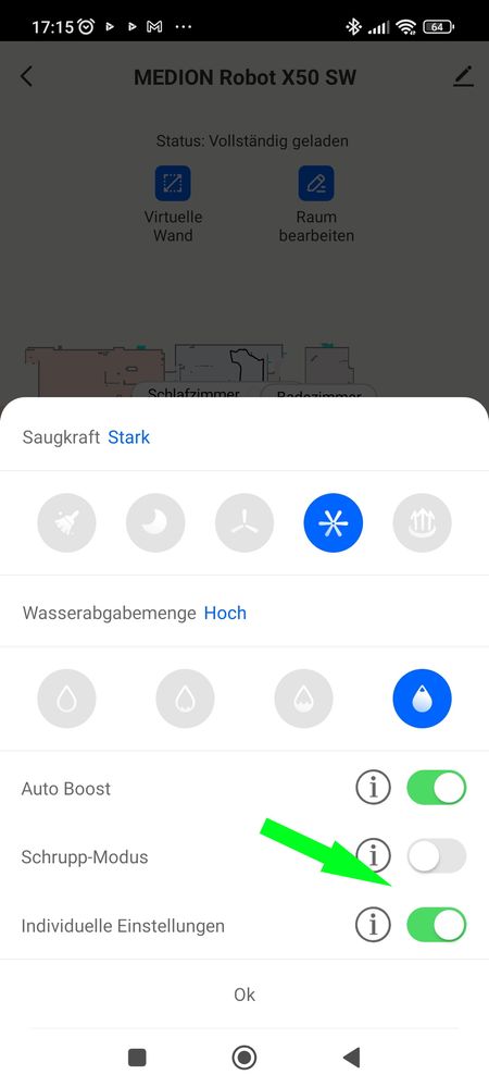

Moin @Blauzweig
es gibt noch, außer einen Defekt, die Möglichkeit das die Einstellungen nicht zu dem passt was du grade machen möchtest.
hier einmal ein Beitrag von einen X50SW mit gleicher App über die Moduseinstellung. https://community.medion.com/t5/Haushalt/Saugroboter-mit-Absaugstation-X50-SW-oft-neue-Karte-f%C3%A4...
1. Wenn er kein Wasser ab gibt, du ihn aber über den Zeitplan aktiviert hast und im Vorfeld dort den Modus für den Raum ohne Wasserabgabe einstellt hast.
2. Ihn über den "Raum" aktivierst, mit sagen wir mal mit Einstellung Saugkraft "Stark" und Wasser "Hoch", aber auch dort die Einstellung "Individuelle Einstellung" an hast so kommt 1. zum tragen "Kein Wasser"

Hallo Fishtown,
Danke für den Hinweis.
Das war mir schon bekannt und ich habe auch zur Sicherheit nochmal alle Einstellungen genau geprüft. Da der Sauger ja aber gerade frisch aus der REparatur wieder eingetroffen war und wir noch dabei waren den sauger wieder für die Räume zu konfigurieren, war noch gar keine Einstellung/keine Zeitpläne vorgegeben worden.
Inzwischen telefonierte ich mit dem Kundenservice und dort wurde ein Reparaturauftrag erstellt. Leider erfährt man nicht wirklich im Detail, woran die Defekte gelegen haben, wenn die Geräte repariert zurück kommen, sonst könnte man sich im Handling zukünftig besser darauf einstellen und bestimmte Dinge evtl. meiden.
Aber zumindest gleichartigen Fragesteller wird deine Hilfestellung sicher helfen.
