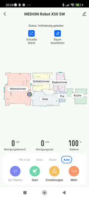

Hallo, ihr lieben
kommen wir heute zur App und der Wlaneinbindung des Saugers über die : Medion Live + APP, diese ist entwerder schon vorhanden oder man holt sich die im Playstore bzw. Appstore, einfacher ist es über den QR-Code, findet man in der Bedienungsanleitung oder auf dem Umkarton.
Und los gehst:
Entweder Gerät hinzufügen oder oben rechts das + Zeichen wenn man ein weiteres hinzufügen möchte,
dann kommt eine Saugerauswahl, X50SW anklicken.
(hier ist mein alter Sauger auch gelistet, habe ich ausprobiert,
bin aber wieder zur App Medion Robots zurück, da die umfangreicher für den MD19601 ist)
Wie bei den meisten geht nur 2,4Ghz, Wlannetzwerkdaten eingeben und erlauben was man erlauben muß, Gerät zum laden auf die Station draufstellen oder wenn er schon drauf steht gehts auch, Power und Hometaste gleichzeitig drücken
Klappe öffnen, die Wlan LED blinkt langsam, nun
bei geöffneter App zur Einstellung Handy Wlan wechsel oder auf "jetzt verbinden" drücken, den SL- Medion anklicken und zurück zur App.
wenn die Klappe noch offen ist  sieht man die Wlan LED schnell blinken wärend er sucht (Zeit läuft ab) und sich verbindet
und zack, er ist verbunden. Das war schon alles.
Und schon gehst los , Start drücken und er saugt, je nachdem was ich eingestellt habe unter "Einstellungen",
vier Saugstärken hat er. Erstmal erstellt er mit seine Lasernavigation beim saugen eine Karte, die ich später noch mit Namen für die einzelnen Räume benennen kann. Schön ist das kein "Turm" die flache Bauweise von 8,5cm stört, somit kommt er spielend unter die meisten Sofa/Betten. Man kann die Räume auch einzeln anklicken und absaugen lassen, nach Erstellung der Karte, Zeitpläne erstellen und vieles mehr.
Im Gegensatz zum MD19601 stösst er so gut wie nie irgendwo gegen, die Karte ist gestochen Scharf.
Marketinghinweis für Medion`s Produktentwickler:
Wenn ihr jetzt noch eine Bemaßung in die Software integriert könnt ihr ihn auch als Vermessungsrobotor verkaufen.😉
Kommen wir zum wischen, der Wischaufsatz hängt frei beweglich unter dem Wassertank und kann somit Unebenheiten leicht ausgleichen.
Vier Wasserabgabemengen kann man einstellen, von gar nicht bis Hoch.
Hier einmal das normale wischen sowie das wischen mit Schrupp-Modus.
Wie muss man sich den Schrupp-Modus vorstellen, nun er fährt vorwärts,
ca 80cm in einer leichten Kurve, ähnlich wie beim Auto als wenn die Spur verstellt ist.
Stoppt, fährt rückwärts und dann wieder vorwärts aber mit leichter Kurve in die andere Richtung, somit entsteht ein mehrfaches überwischen der gleichen Stelle.
Sieht in der Karte etwas surreal aus.
So das war`s für heute, bis bald

Das sieht ja super aus.
Ich habe zwar "nur" den X40SW, aber die App sieht eigentlich genauso aus.
Aber wie hast du denn die Räume hinbekommen?
Bei mir ist alles nur ein einziger Raum und beim Punkt "Räume teilen" kann ich leider gar nichts machen...
Danke und Gruß,
Jan

Moin @Schmerlonski und willkommen
so habe das mal eben ausprobiert, man hat ja die "Aktuelle Karte" und "Karte1" die ja identisch sind.
Nun habe ich die Station und Sauger in einen Kellerraum gebracht und ihn saugen lassen, er erkennt die neue Umgebung und legt die Karte neu an.
Wenn er dann fertig ist gehst du in der App auf die neue"aktuelle Karte" und speicherst diese, wenn du jetzt runter scollst hast du dort jetzt neu:
Karte2 . Möchtest du nun Karte1 wieder haben gehst du auf diese  und klickst "Karte wiederhestellen" an. So kannst du jeweils die auswählen
wo er grade saugen soll. Ich probiere gerne noch weiter wenn du noch Fragen hast.
Edit/ Ergänzung: du brauchst noch nicht mal die jeweilige Karte wechsel, er erkennt die alten Räume von selber. Grade ausprobiert Karte 2 angeklickt und in Räume von Karte1 saugen lassen,
er schaltet dann selber auf die jeweilige richtige Karte um.
