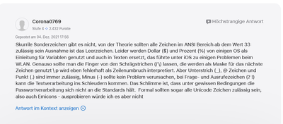

Moin @Mawulo , @Andi
Mögliche Erklärung:
https://communities.apple.com/de/thread/253427914?sortBy=rank

Das könnte natürlich eine Erklärung sein. Wobei bisher alle Geräte in meinem Netzwerk mit dem Passwort und dem % klarkamen inklusive dem iPhone. Also das iPhone selbst konnte sich am Netzwerk der Fritzbox anmelden mit dem %Passwort. Auch mein alter Saugroboter konnte sich anmelden.
