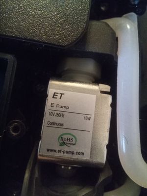

ist Diese baugleich mit dem MD18999? Ich frage weil dort eine andere Pumpe MSN 50062930 gelistet ist.
Besteht die Möglichkeit das du ein Foto vom Typenschild der roten Vibrationspumpe hier abbildest und auch mit dem der vom MD18999 vergleichst?

Klar, Pumpen sind identisch.
18379
 18999
