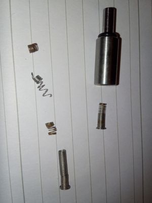

Ran kommen ist nicht das Problem, nur wie immer nicht gedacht um zu ersetzen.
Pumpe lässt sich ja problemlos öffnen.
Die Feder ist von Werk aus nicht zum Austausch vorgesehen.
17006917318816531554283633733193.jpgDie Feder geht durch den Kolben und öffnet beim Zurückziehen des Kolben Ventil an Spitze des Röhrchen um das Wasser in die Pumpe zu lassen.
Geht der Kolben dann andere Richtung soll Feder das Ventil an Spitze des Röhrchen schließen damit Pumpe Druck Richtung Düsen aufbaut.
Die Feder rostet weg bei Standzeit oder aggressiv Reinigung Mittel.
Ich hab die Reste Feder erstmal lang gezogen und am Ende Kolben aufgebogen das Ventil wieder schließt.
Gruß Silvio

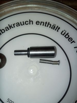

Ist wieder mal Cent Artikel der dann alles außer Gefecht setzt17006932711531027842931350583811.jpg

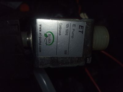

Moin @Silvio1981
für den MD18379 ist im Medion Service Shop eine Pumpe gelistet:
https://www.medion.com/medionserviceshop/de/p/staubsauger-wischroboter-md-18379-de-50061368
MSN 50059840
ist Diese baugleich mit dem MD18999? Ich frage weil dort eine andere Pumpe MSN 50062930 gelistet ist.
Besteht die Möglichkeit das du ein Foto vom Typenschild der roten Vibrationspumpe hier abbildest und auch mit dem der vom MD18999 vergleichst?
Silvio1981
Nachricht 10 von 16
7.126 Aufrufe
Nachricht 10 von 16
7.126 Aufrufe
Klar, Pumpen sind identisch.
18379
 18999
Gruß Silvio
