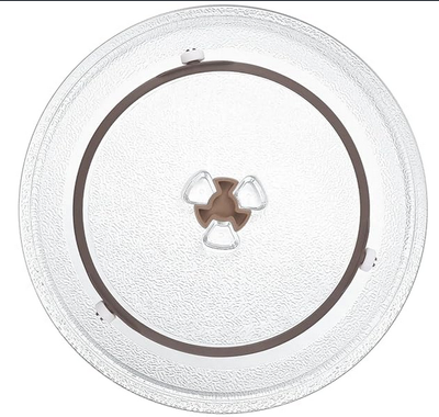

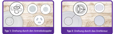

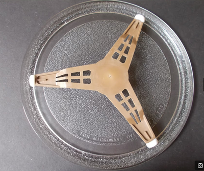

ich denke es ist so gewollt, es gib verschiedene Möglichkeiten die Drehung des Getriebemotors in eine Tellerdrehung umzuwandeln.
Typ1 zb. wie hier: direkte Übertragung der Rotation vom Drehkreuz auf die drei Nasen/mittig am Teller.
Typ2 zb.: Übertragung der Rotation über die Auflage der Arme mit Laufrad zum Teller
Euer gehört wohl zu Typ2 mit dem Unterschied das die drei Glasnasen vom Teller in die Mittelnute vom Trägerkreuz lose aufliegen, siehe hier zb.MD11493:

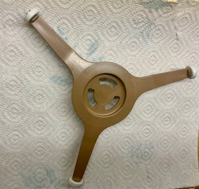

1.) ich habe auch das Problem mit meiner MD11499, die drei Nasen am Glasteller passen nicht in das Drehkreuz, das kann man nicht wegdiskutieren. Durch die Schwere des Tellers reicht die Haftreibung aus um ihn zum Drehen zu bringen. Das kann nicht gewollt sein, das ist ein Mangel. Teller und Drehkreuz passen nicht zusammen.

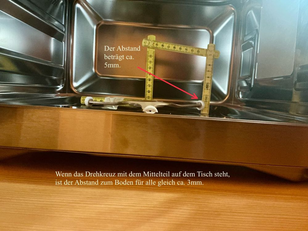

2.) Ich habe allerdings noch ein zweites Problem, bei dem Drehkreuz berühren nur 2 Beine den Boden, eines hängt in der Luft. Ich verstehe noch nicht den Sinn dahinter, vielleicht ist auch einfach nur die Antriebsachse schief.

@Karla
Wenn dir die Beschreibung  von Fishtown keine hinreichende Aufklärung geben, dann empfehle ich dir dass du Fotos von dem Antriebsdrehkreuz machst und hier einfügst. Aber bitte so scharf dass man etwas erkennen kann.
Edit: Sinnvoll auch ein Foto der Noppen auf der Drehteller Unterseite
Gruß, daddle

Hallo daddle,
das war ja eine Turboreaktion, ich bin begeistert. Ich habe die Bilder gemacht, mal sehen ob ich sie hier rein kriege. Zuerst das Problem mit dem Drehkreuz.
Karla

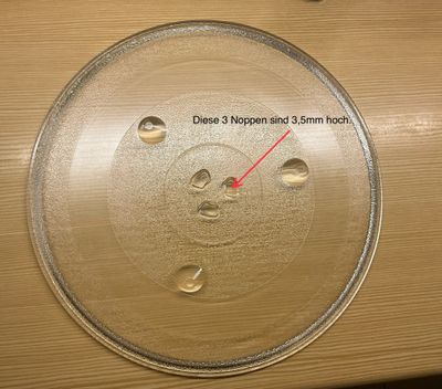

Ich bin‘s schon wieder.  Die Noppen vom Glasteller sind 3,5mm lang. Die Aussparungen vom Drehkreuz liegen ca. 5mm tief, d.h. die Noppen vom Teller können die Aussparungen nicht erreichen. Auch die Formen passen nicht zusammen.

@Karla
Deine Bilder kann ich noch nicht sehen. Vielleicht erst morgen früh.
Aber deiner Beschreibung nach sollten die Drehkreuzfortsätze zwischen die Noppen  am Glasteller einrasten, bzw. die 3 Noppen (Erhöhungen) am Tellerboden in die Zwischenräume zwischen die Drehkreuzflügelfortsätze passen.
Wenn das nicht  passt von den Abmessungen her, wären in der Tat  die falsche Teller mitgeliefert worden.
