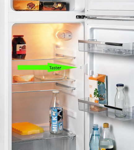

Moin @MTrykar und willkommen
wenn du schon dabei bist, kontrolliere den Türtaster auf Funktion durch manuelles betätigen, eventuell kommt daher die Fehlfunktion.
Dieser schaltet ja das Licht an oder aus, je nachdem ob die Tür auf oder zu ist.
Wenn ich das richtig sehe sitzt dieser hier:

Hallo @Fishtown ,
vielen Dank für den Tipp. Den Schalter habe ich bereits überprüft und da tut sich nichts.
Beste Grüße,
Manuel
