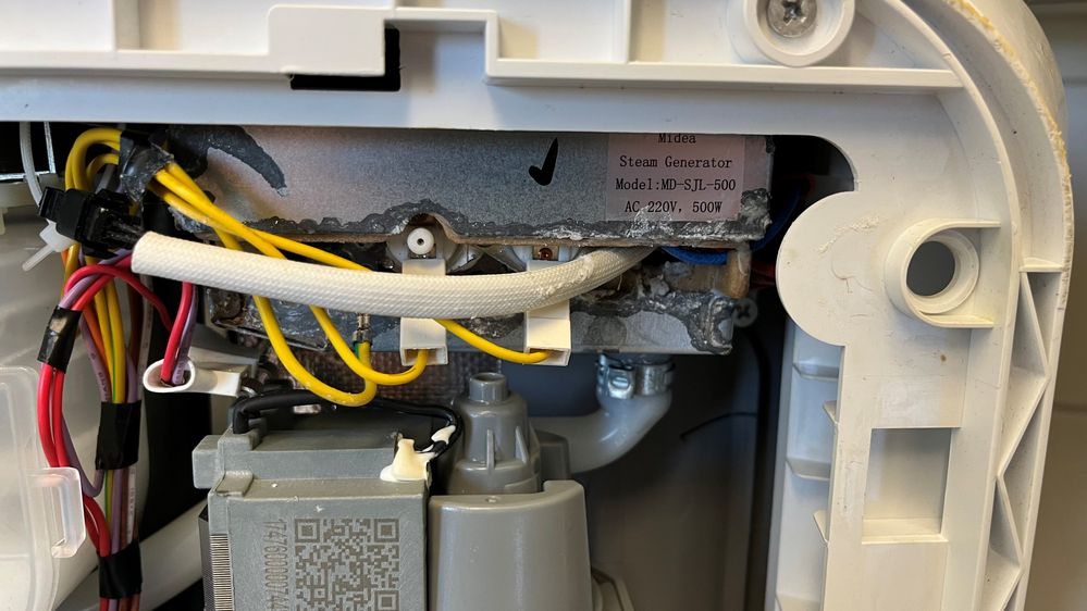

Guten Tag Miteinander,
heute flog mir die Sicherung raus. Nach kurzer Ratlosigkeit bin ich auf den Verursacher gestossen. Meine Spülmaschine. Anscheinend hat diese ein Leck, welches wahrscheinlich dieses Modul: MD-SJL-500 beschädigt hat.
Wisst Ihr woher ich dieses Ersatzteil noch bekomme?
Ist diese Undichte Stelle ein häufiges Fehlerergeinis?
Wie bekomme ich diese Stelle wieder Dicht? Gibt es hierfür Reparatursätze?
Falls es beides noch zum kaufen gibt, habt Ihr eine Reparaturanleitung zur Hand, oder besitze ich nur teuren Elektroschrott?

du suchst ja die Heizung (Stream Generator) MP-SJL-500 von Midea.
schau doch mal hier:
https://www.midea.com/de/geschirrspuelen/tischgeschirrspueler/tischgeschirrspuler-st-3-20n
und jetzt frage dort beim Support nach ob du für einen Tischgeschirrspüler ST3.20N Mini Ersatzteile und Ersatzteilzeichnung bekommst:

Ich hatte genau das gleiche Problem mit meiner Spülmaschine Koenig KDW1112. Ich glaube, es handelt sich um dieselbe Spülmaschine, nur mit unterschiedlichen Markennamen. Der Steam generator MD-SJL-500 scheint ähnlicherweise korrodiert und der FI-Schalter fliegt raus, immer wenn die Maschine eingesteckt wird. Ich konnte auch kein Ersatzteil dafür finden und meine Lösung war so:
-den Steamgenerator einfach herausnehmen, indem man die 3 gelben Kabel aussteckt
Die Maschine funktioniert dann weiter wie gewohnt, nur ohne Dampffunktion.
Ich glaube nicht, dass das Problem durch ein Leck verursacht wird. Ich habe die Maschine in den letzten zwei Jahren regelmäßig mit der Dampffunktion (in dem Babyflaschenmodus) verwendet. Ich vermute, die Maschine ist nicht für die regelmäßige Verwendung dieses Modus ausgelegt und dieses Modul ist letztendlich korrodiert/ausgefallen.
