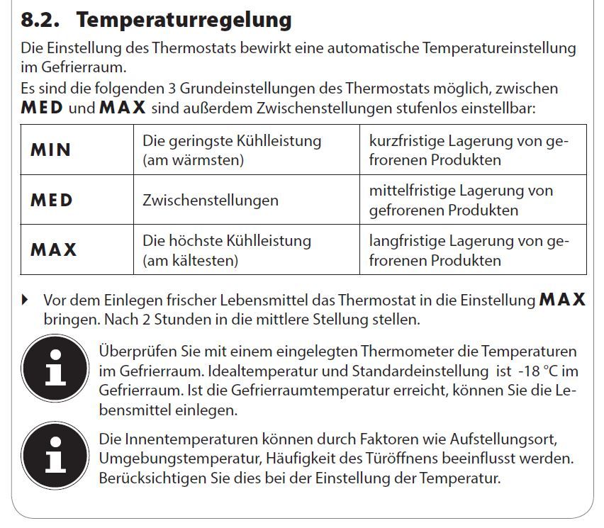

ich wüsste gerne, in welchem Rahmen ich die lt. Produktdatenblatt manuell einstellbare Temperatur regeln kann (geht z.B. -2 Grad C statt -18?). Eine Bedienungsanleitung o.Ä. konnte ich nirgends finden. Hat jemand da Erfahrung/Wissen? Vielen Dank,

Hallo @janwillem  und herzlich willkommen in der Community.
da es sich hier um einen Gefrierschrank handelt, ist die Standardtemperatur immer bei ca. -18 Grad. Da hast du keinen großen Spielraum. Das Thermostat hat zwar 3 verschiedene Stufen, diese sind jedoch dazu vorgesehen, die Kühlleistung minimal anzupassen, abhängig davon, im welcher Umgebung das Gerät betrieben wird.

Hallo zusammen und danke nochmal für den Hinweis von @Iks-Jott .
Das Servicemanual des MEDION MD 37421 ist nun in diversen Sprachen im Serviceportal verfügbar.
