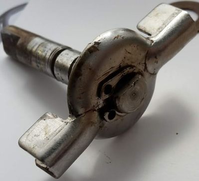

Beim Rausrütteln des gebackenen Brotes aus dem Teigbehälter löste sich auch der (Eisen-)Stift, über den der Elektromotor (unten im Gehäuse) den Knethaken (im Teigbehälter) antreibt. Im Teigbehälter bleibt jetzt also ein Loch zurück, und wenn ich diesen (Eisen-)Stift wieder von unten in das Loch des Teigbehälters einsetzen will, hält der Stift darin nicht mehr, sondern dreht sich darin lose.

  1. Könnte die Ursache dafür, dass der Eisenstift (zwischen Elektromotor unten und Knethaken im Teigbehälter) nunmehr ausfällt, darin begründet liegen, dass ich  - etwa seit 1 1/2 Jahren - den aufgegangenen Teig vor dem eigentlichen Backen (das ist etwa 1 h 37 min nach Einschalten) aus dem Teigbehälter in einen Plastiktopf kippe, um den Knethaken daraus zu entfernen, damit dieser Knethaken nachher nicht fürchterliche Löcher in den fertig gebackenen Brotlaib reiße, wenn ich zum Schluss den fertigen Brotlaub  aus dem Teigbehälter rausrüttle, und dass ich vor dem Einfüllen von Wasser und Brotbackmischung in den Teigbehälter den Boden des Teigbehälters und den Knethaken mit warm geschmolzenem Kokosfett bzw. mit gewöhnlichem Rapsöl bestreiche, damit sich der  aufgegangene Brotteig vor dem eigentlichen (heißen) Backen leicht aus dem Teigbehälter rauskippen lasse und ich den Knethaken aus dem Teig schnell herausfischen und der Brotteig deswegen später nicht mehr am Knethaken an- und festbrennen könne, wenn ich danach den Teig zum eigentlichen Backen in den Teigbehälter zurück kippe und den Teigbehälter mit dem Brotteig wieder in die Brotbackmaschine unten einraste.
  2. Ist also ev. die Ursache, dass sich der Eisenstift aus dem Teigebehälter herausgelöst habe, begründet im Einfetten bzw. Einölen des Bodens und des Knethakens des Teigbehälters - etwa weil das warm geschmolzene Kokosfett oder das gewöhnliche Rapsöl (gegen das Anbrennen) ) vielleicht eine Dichtung oder Klebestelle des Eisenstiftes im Boden des Teigbehälters aufgelöst habe?

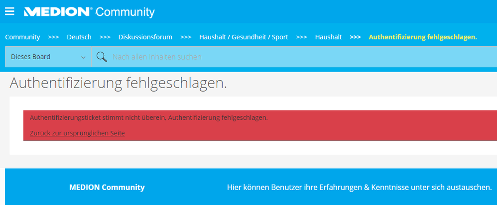

"Was meinst du mit : Auch wird mein Beitrag zurückgewiesen, weil angeblich meine Authentizität nicht stimme"
Beim ersten Absenden meines Beitrags erhielt ich einen roten Hinweis, irgendein Element meiner Anmeldung (also wohl entweder Username oder Passwort) stimme nicht überein. Ob ein zweites Absenden eines neuen Beitrags Erfolg habe, konnte ich demnach nicht vorherwissen.
Übrigens ist auch meine Antwort jetzt gerade wieder zurückgewiesen worden: Siehe Foto (falls mein Beitrag jetzt doch noch übermittelt werden sollte)!Authentifizierung fehlgeschlagen.png

@lg
Deine Antwort ist nicht zurück gewiesen worden. Dies passiert wenn dein Rechner während du den Beitrag editierst die Internetverbindung verliert, und in der Zeit versucht wird den Inhalt deines Beitrages zwischenzuspeichern.
Oder es ist eine zu lange Zeit zwischen Beginn der Antwort und dem Absenden vergangen. Wie lange dieser Zeitraum ist kann ich nicht genau sagen.
Dass sich der Stift in dem Loch lose drehen können muss ist ja klar, denn er muss ja den Knethaken innerhalb der Backform drehen können. Vermutlich meinst du eher, dass der Stift nun immer nach unten herausfällt und nicht mehr in der Backform hält?
Kannst du denn erkennen oder dich daran erinnern, wie der Stift vorher befestigt war? In der Achse des Stifts lässt sich auf deinem Foto eine kleine Nut erkennen. Hat an dieser Stelle vielleicht vorher ein kleiner Sprengring gesessen, der den Stift in Position gehalten hat und nur abhanden gekommen ist? Ich habe gerade leider kein Gerät zur Hand, um mir die Sache einmal persönlich anzusehen. Aber wenn nirgendwo etwas abgebrochen ist, kann man die Backform vielleicht reparieren.

Moin @Andi
Da der Sicherungsring mit Sicherheit nicht in der Backform, also dem zu verarbeitenden Lebensmittel zugewand ist:
Deine Annahme mit dem Sprengring stimmt bestimmt, nur ist die Einheit der Welle mit der Backform
an der Unterseite mit vier Bolzen unlösbar vernietet und soll somit auch nicht reparabel sein.😭

Danke, Andi!
Du bedenkst das genau und richtig.Eisenstift mit Schleifspuren und SprengringEisenstift mit Schleifspuren und Sprengring
Was Du Sprengring nennst (und mir völlig unbekannt ist) , ist vielleicht ganz unten am Stift (also im Foto rechts). Der Stift hat nicht nur eine Nut sondern zwei, eine größere (mit gut erkennbaren Schleifspuren - in der oberen Hälfte des Stifts) und eine kleinere. Irgendwelche hierzu zugehörigen andere notwendige Eisenteile konnte ich leider trotz längeren Suchens im aufgegangenen Brotteig nicht finden. Ich hatte auch gedacht, wenn nirgendwo etwas abgebrochen ist, kann man die Backform vielleicht reparieren.
Es ist sehr schade, wenn nicht zumindest der Teigbehälter ausgetauscht werden kann. Schon vorher hatte ich auch für den Brotbackautomat MD 14752, den
Vorgänger des MD 18636, den Teigbehälter nicht austauschen können (sondern Medion hat mir wegen Garantie gleich ein ganz neues Gerät zukommen lassen).
Lg.

Hallo @lg.
Ja, genau so einen Sprengring (oder wie auch immer man das bezeichnen möchte) meine ich. Da du gerade die Schleifspuren ansprichst: Vielleicht wurde ja der Stift ursprünglich mal durch die Unterlegscheibe gehalten, die auf deinem ersten Bild zu sehen ist. Die Unterlegscheibe könnte ja quasi eine Sprengringfunktion erfüllt haben. Vielleicht hat sich das Material im Laufe der Zeit durch die Drehbewegung nach und nach abgeschliffen, so dass sich der Lochdurchmesser der Scheibe immer mehr und mehr vergrößert hat, bis der Stift irgendwann einmal einfach hindurchgerutscht und aus der Backform herausgefallen ist.
Vielleicht kann man ja statt der Unterlegscheibe einfach einen Sprengring in der passenden Größe in die Nut drücken und die Backform zu neuem Leben erwecken. Sprengringsortimente in verschiedenen Größen gibt es ja im Internet.
