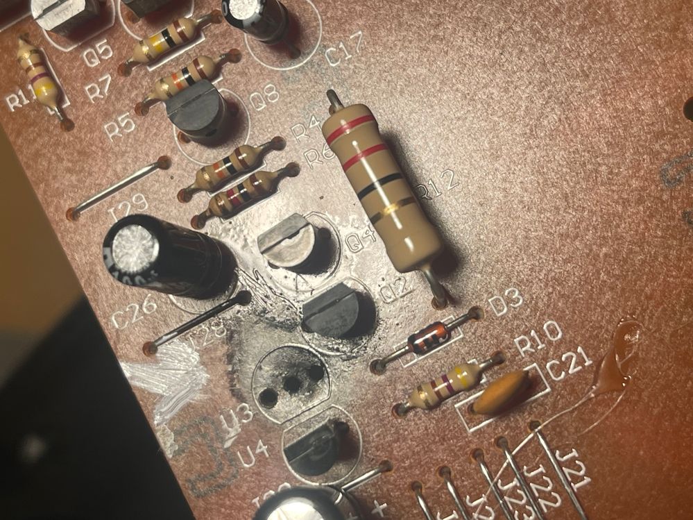

habe ähnliches Problem.
Bei mir wurde auch der Ergometer versehentlich mit 12 V gespeist.
Nur bei ist ein anderer Transistor
„aufgeraucht“ siehe Bild.U3 bzw Q2
Leider ist U3 komplett zerstört!
Kennt jemand die Bezeichnungen
von U3 und Q2?
Vielen Dank im Voraus!
Nachricht 13 von 13
377 Aufrufe
Nachricht 13 von 13
377 Aufrufe
Moin @Matze1968 und willkommen
U3= Transistor 7805
