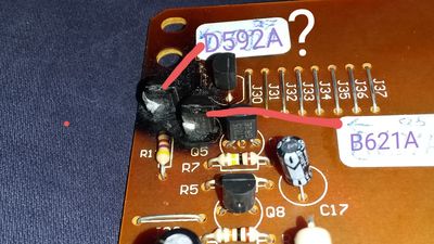

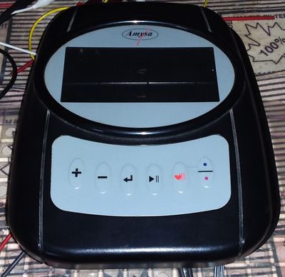

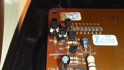

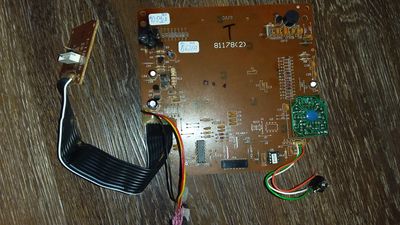

Ich habe von einem Bekannten das Elektronik-Teil vom  Amysa/Crane sports MD4921 Ergometer bekommen, weil das Gerät mit einer falschen Spannung betrieben wurde.
Statt mit 6V wurde das Gerät mit 12V betrieben.
Das Ergebnis sind ein geplatzter Kondensator und einige verbrannte Bauteile (Transistoren).
Die Transistoren sind teilweise bis zur Unkenntlichkeit verbrannt und die Schrift ist nur noch schwach zu erkennen.
Ist es möglich für dieses Gerät einen Schaltplan zu bekommen?

Hallo Andi,
gestern sind die bestellten Transistoren gekommen und wurden gleich eingebaut.
Es waren die Typen 2SD592A und 2SB621A.
Ich musste die Transistoren auf Abstandshülsen setzten, weil die Bohrungen in der Platine zu sehr verbrannt waren.
Nach Austausch der Transistoren und eines geplatzten Kondensators funktioniert das Gerät jetzt wieder.

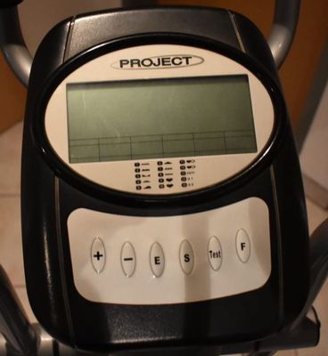

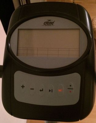

Wurde dieses Bedienelement auch in anderen Ergometer- Modellen verwendet?
Ich habe nur nach dem äußeren Aussehen die folgenden Modelle bei Google gefunden.
- Amysa
Crane Sports MD4921
 - Project 115c
Gruss
H.peter
