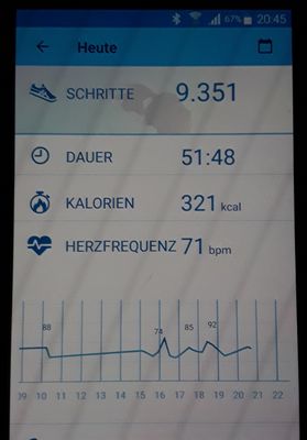

Das stimmt aber auch irgendwie nicht. Ich habe zuerst die Daten mit dem Tablet synchronisiert. (Da hat mal wieder ein paar Stunden Puls gefehlt.Siehe Bild. Und der Puls fehlt übrigens heute Morgen immer noch)
Ein paar Minuten später habe ich mit dem Handy synchronisiert. Da waren dann die Daten noch einmal plus der restliche Puls. Das war gestern Abend. (Und das Handy synchronisiert nicht mit der Cloud!.)
Allerdings sieht man, dass auch hier zwischendurch Pulsdaten fehlen. Es wurde bei der Statistik nur mit einer geraden Linie verbunden. Das ist ja auch nicht Sinn und Zweck.
Vielleicht muss ich mich doch an den Support wenden. Irgendwas funktioniert da nicht richtig. Und die App sollte auf einer neuen Android Version genauso laufen wie auf einer Alten. Bei mir läuft sie im Moment auf der älteren besser als auf der neuen.
Ich habe eine Uhr gesucht, mit der ich mich nirgendwo anmelden muss, sondern alles auf dem Tablet speichern kann. Und auch nicht auf einem Handy mit mir herum trage. Ich benutze auch nur die Fitnessfunktion. Keine Telefon oder  Nachrichtenanzeige. Von daher war sie perfekt. Aber nur, wenn alles Andere funktioniert.
Synchro mit dem Handy. Uhrzeit oben rechts. Ein paar Minuten NACH dem Tablet. Aber mehr Daten vorhanden.Synchro mit dem Handy. Uhrzeit oben rechts. Ein paar Minuten NACH dem Tablet. Aber mehr Daten vorhanden.Synchro mit dem Tab. Ein paar Minuten vor der Handysynchro gemacht..Synchro mit dem Tab. Ein paar Minuten vor der Handysynchro gemacht..
Und dann ist da noch die Kalorienberechnung und die Dauer. Das kann ich auch nicht wirklich nachvollziehen. Als hätte ich mich in 17 Stunden nur 50 Minuten bewegt...
Und mit der Pulsgeschichte,  heute Morgen das gleiche Spiel.
Als Erstes heute Morgen mit dem Tablet synchronisiert, aber seit gestern Abend kein Puls.
Dann mit dem Handy. Puls die ganze Nacht da.

Hallo @speedymaus.
In diesem Fall hat der Sensor keine Pulsdaten erfasst. Das kann passieren, wenn das Armband zu locker oder zu fest sitzt, oder wenn ein Defekt vorliegt. Sollte in deinem Fall auch kein Verstellen des Armbandes helfen, gehe ich hier von einem Defkt aus. Bitte wende dich dann einmal an unseren Support.
