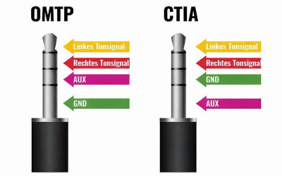

Warum wird das Mikrofon meines Headsets am MEDION Notebook oder PC nicht erkannt, obwohl das Headset als Realtek HS Audio 2nd Output angezeigt wird?
Antwort
Das Problem kann an der unterschiedlichen Belegung der Audio-Klinkenstecker liegen. MEDION-Rechner nutzen meistens den CTIA-Standard, während manche Headsets den OMTP-Standard verwenden. Dadurch funktioniert zwar der Ton, aber das Mikrofon wird nicht erkannt.
Die Lösung ist die Verwendung eines passenden Adapters oder Splitters (CTIA / OMTP-Adapter bzw. Headset-Splitter für getrennte Kopfhörer- und Mikrofonanschlüsse). Damit wird das Mikrofon korrekt erkannt und funktioniert einwandfrei.
