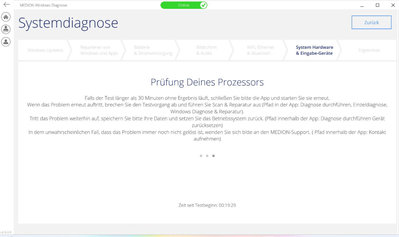

Wie stoße ich die Systemdiagnose der MEDION Service App erneut an, wenn diese hängen bleibt?
Antwort
Bei der Systemdiagnose kann es vorkommen, dass der Ablauf bei der Installation eines Windows Updates oder während der Überprüfung von CPU, GPU, SSD / HDD oder dem Arbeitsspeicher hängen bleibt.

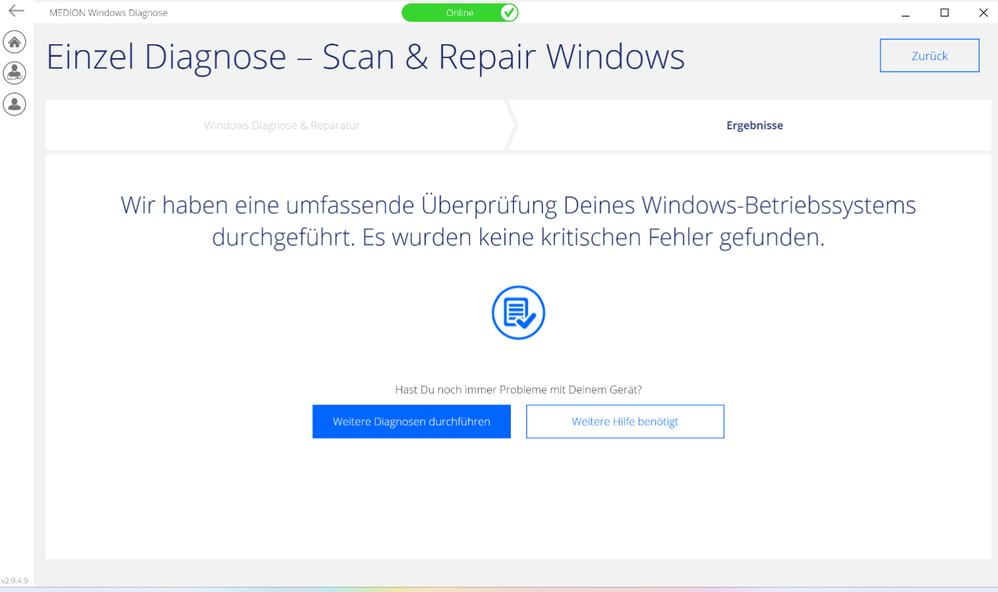

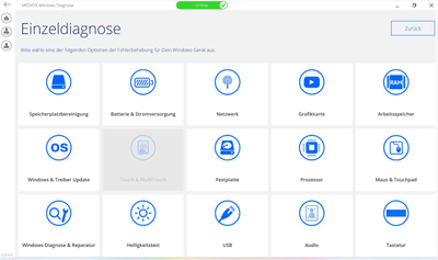

Führe ein Reboot und / oder einen Neustart der App aus. Sollte das Problem dann immer noch bestehen, wechsle im Diagnosebereich zu Einzeltests.
Führe dort Windows Diagnose & Reparatur aus.

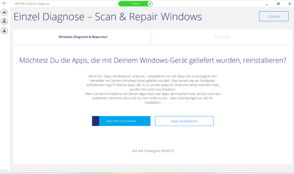

Eventuell wird die Microsoft Store App neu installiert.

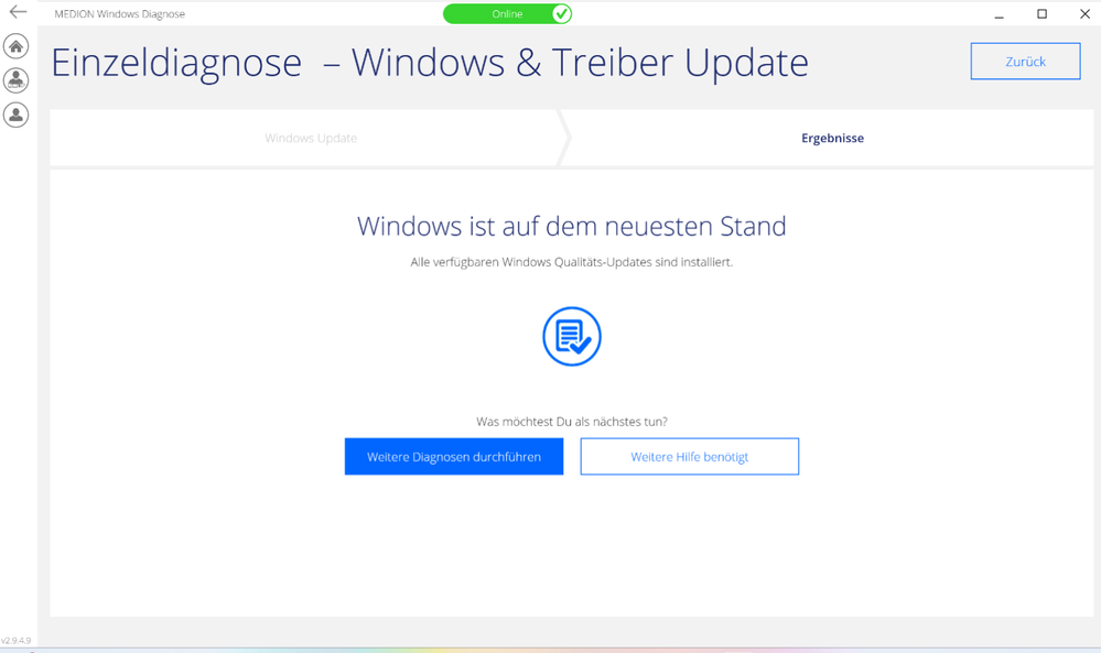

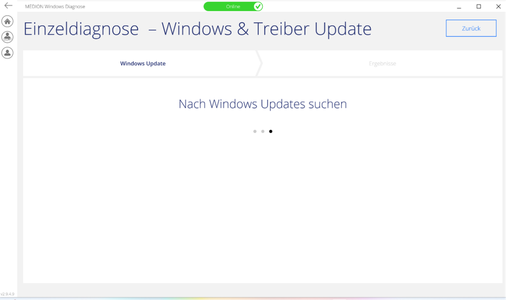

Im Anschluss in der Einzeldiagnose Windows & Treiberupdate ausführen.
Anschließend ist das System geprüft, repariert und auf dem neuesten Stand der verfügbaren Updates. Die Systemdiagnose kann nun zur Überprüfung ausgeführt werden.
