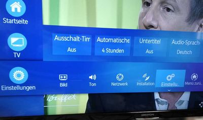

Zunächst öffnest Du über die Home/Menü Taste das Hauptmenü des TVs. Anschließend navigierst Du zu dem Menüpunkt Einstellungen.
Menü FernseherMenü Fernseher

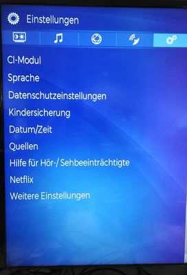

Danach öffnest Du den Unterpunkt Einstellungen und danach die Datenschutzeinstellungen.
Submenü EinstellungenSubmenü Einstellungen
In dem folgenden Menüfenster muss ein Punkt bei Benutzung von Cookies gesetzt werden und diese Einstellungen mit dem am unteren Bildschirmrand befindlichen OK Symbol bestätigt werden.
DatenschutzeinstellungenDatenschutzeinstellungen
