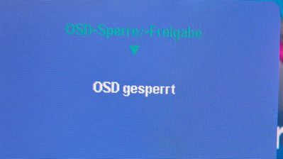

Hallo Zusammen,
wir haben irgendwie geschafft die OSD-Sperre zu aktivieren. Leider finden wir nirgends wie wir die Sperre aufheben können.
Habt ihr einen Tip für uns ?

ich habe bereits jede Richtung für bis zu 20 sek gedrückt. Leider ohne Erfolg.
Er zeigt zwar Richtung unten, aber das funktioniert leider nicht

@Schneiderlein
Der Pfeil weist nur auf die Textzeile "OSD gesperrt" hin.

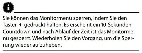

Hallo @Fishtown.
@Fishtown  schrieb:
Laut BDA scheint er das nicht zu haben
Da muss ich leider widersprechen:
@Fishtown  schrieb:
Moin @Andi
Vielleicht kannst du es ja mal weitergeben,
das  die fehlende Grundeinstellung in der BDA des sperren/entsperren als Ergänzung zur BDA
zumindest online auf der Medion  Service Seite hinterlegt wird.
Nicht notwendig. Siehe Bedienungsanleitung Seite 11.
