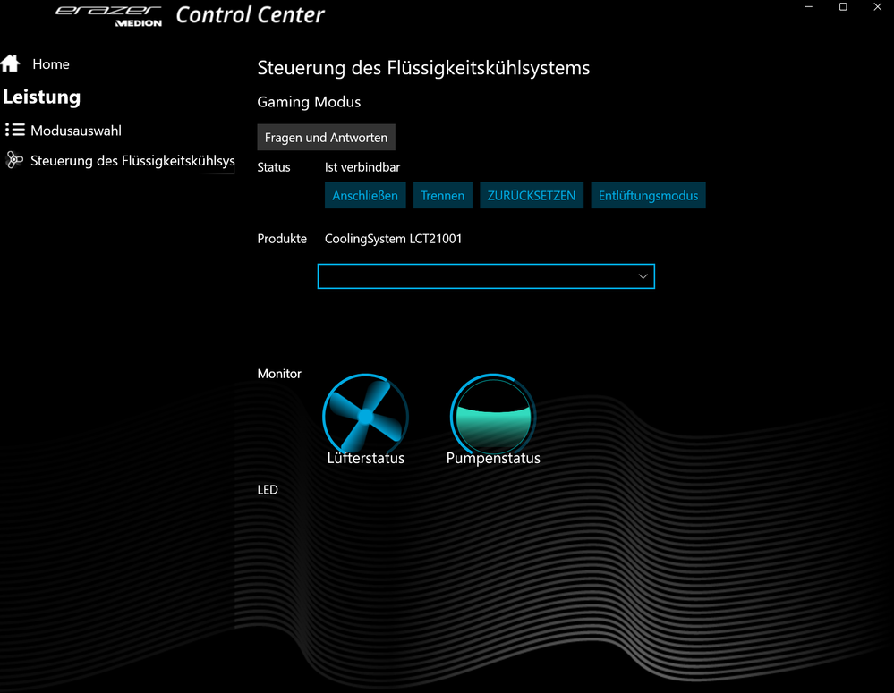

hallo Leute ich hoffe sehr das mir jemand helfen kann ich  bin schon am verzweifeln
es geht um den cooling kit für den medion erazer beast x40 ich habe bestimm 3-4 std rum gesucht
wie ich diese blöde anzeige angezeigt bekomme im Control Center damit ich endlich sehen kann wie der cooling kit arbeitet. das ding ist das cooling kit arbeitet es läuft nur ist das Problem das ich die anzeige nicht bekomme im Control Center. Ich habe schon 3 mal die Control Center App deinstalliert und wieder installiert ohne Erfolg ich hoffe sehr das mir jemand weiter hilft
danke im voraus

hiiii (: ich wollte bescheid geben das mein Problem gelöst worden ist und zwar mit einer Zurücksetzung des PCs. jetzt kann ich endlich die daten vom wasserkühler sehen anscheinend habe ich was falsches installiert so das der CC nicht richtig arbeiten kann. naja ich bedanke mich auf jeden fall für deine zeit und HilfeScreenshot 2024-01-01 235141.png

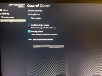

Was heißt wird nicht angezeigt? Die Verbindung kommt nicht zustande oder der Reiter "LIQUID COOLING SYSTEM CONTROL" ist nicht da?

Die Anzeige sollte aber da sein, egal ob der Wasserkühler da ist oder nicht, koppeln tust du ja erst später, also liegt es am CC .
Ist das die Orginalversion vom Auslieferungszustand? Welche Version hast du?

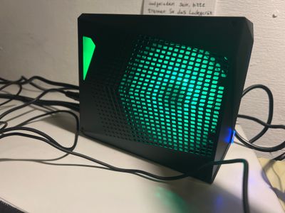

"Warum läuft der Wasserkühler" Bist du noch im Füllmodus?
Aus der BDA:
Halten Sie den Ein-/Ausschalter (1) des Cooling Kits 5 Sekunden lang gedrückt.
Sobald die LED lila pulsiert, befindet sich das Gerät im Einfüllmodus. Die Pumpe
arbeitet und leitet Flüssigkeit in den Kühlkreislauf.

Ja ist der originale CC vom Hersteller ich habe Par mal die App gelöscht und sie wieder von der Seite von Medion heruntergeladen mit der MSN Nummer ja denke ich auch das es an der CC liegt
Nein es ist nicht mehr im Füllmodus dazu kann ich auch ein Bild machen. Alles klar schau dir die Bilder dann an sobald sie fertig geladen sind
die Version vom CC ist die 5.45.23.0

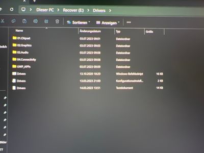

Frage muss die Datei vom CC beim Driver Ordner drin sein ? Weil bei mir steht da nichts was mit CC kann es sein das die App deswegen nicht richtig funktioniert? Hmm
hab da ein bisschen gegoogelt
