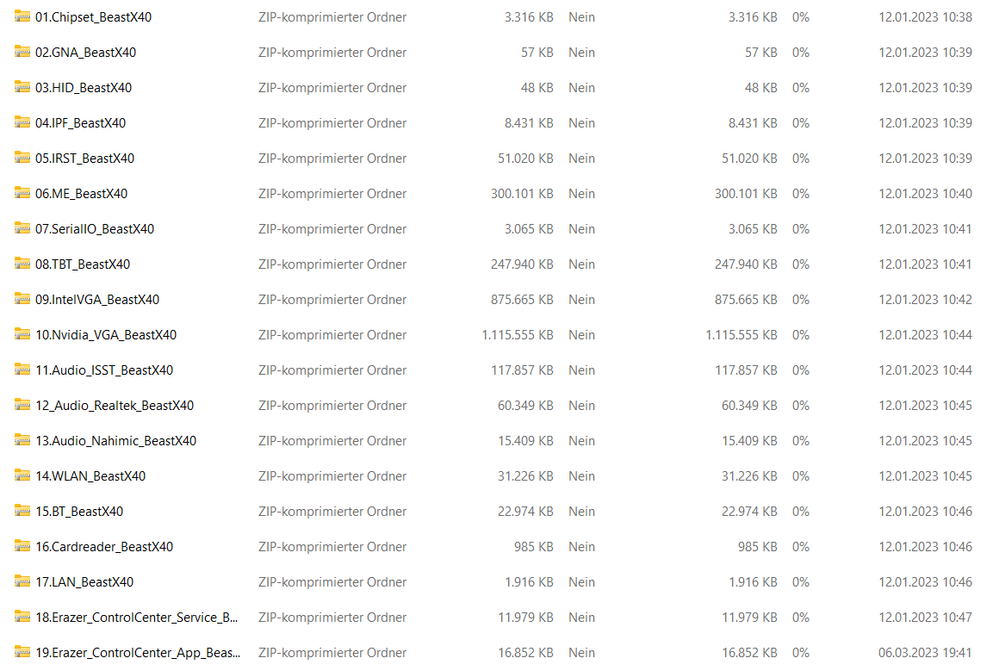

Moin @ZeMMo
Deine Bilder sind jetzt sichtbar.
Ähm, du hast doch wie ich sehe im CC -Performance- LIQUID COOLING SYSTEM CONTROL-
nur auf Deutsch= -Leistung- Steuerung des Flüssigkeitskühlsystem-
Lässt sich dieser nicht aktivieren, siehe Inbetriebnahme? https://bda.medion.com/bda_md60961_ml.pdf
Was mich wundert sind die paar Treiber auf der D : Recover/ Driver
Hier sind wesentlich mehr im Treiberpaket: https://www.medion.com/de/service/product-detail/30035183
auch gibt es dort auf der Seite eine Control Center App und ein Control Center Service, hast du beide installiert?
Ist das noch die Erstinbetriebnahme vom Beastx40 oder hast du das System danach noch mal neu aufgespielt?

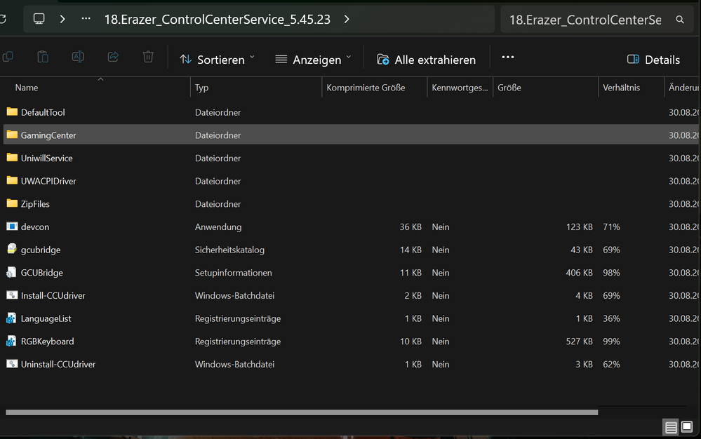

Ja das ist die erstinbetriebnahme ich hatte Par mal den CC gelöscht und wieder neu installiert aber ich wusste nicht das man noch ein Service herunter laden musste dies habe ich auch vorgestern gemacht aber ich denke nicht richtig
da musst du mir bitte sagen was ich da machen muss bei dem Service sobald ich es heruntergeladen habe muss man da was entpacken? Wenn ja was genau.Mache ich heute Abend alles da werde ich alles löschen was mit dem CC zu tun hat. Aber du musst mir bitte sagen was man beim Service entpacken muss welche Datei usw.. Danke ☺️

so ich habe jetzt alles wieder neu installiert  CC und CS siehe Bilder
ist das ok so oder muss ich jetzt noch was entpacken?Screenshot 2023-12-31 205504.pngScreenshot 2023-12-31 205523.png
