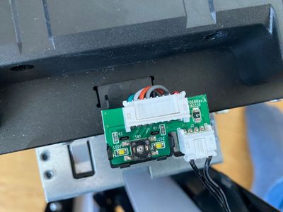

Servus zusammen,
Ich bin seit 2 Jahren im Besitz eines Medion Erazer X67128:
Hat bisher tadellos funktioniert, nur habe ich letzte Woche die Frontabdeckung heruntergenommen und dabei offenbar den Startknopf beschädigt.
Der außen sichtbare Knopf drückt über einen kleinen Plastikzylinder auf die Platine und genau dieser Zylinder ist beim Öffnen herausgefallen und unauffindbar.
Welche Alternativen gibt es nun um den PC zu starten? Kann ich das kleine Teil durch jegliches Plastik ersetzen, das von der Größe her passt?
Die Frontabdeckung ist mir nicht so wichtig, geht nur darum den PC zu starten.
Anbei noch Fotos von der Platine:
Wäre über Tipps bzw Hilfe sehr dankbar!

Der Mikrotaster ist defekt, ich dachte du meinst mit Zylinder ein Zwischenteil zwischen schwarzen Taster und blauer Aussentaste.
Dein Taster ist normalerweise eine Einheit, das heißt was du da aufgesetzt hast (schwarze kappe) gehört zum Taster und ist nicht lösbar(normalerweise). Der Taster hat vier lötbeine , zwei für je einen Kontakt. Brücke sie mit einen Draht oder mit einer geöffneten
Spitzzange. Welcher mit wenn kannst du probieren oder vorher messen. Passieren kann da nichts, entweder geht er an oder wenn es die verkehrten sind eben nicht. Mikrotaster bekommst du ohne Probleme. Wie sie eingelötet werden findest du bei you Tube,zb wenn man nach Audi Autoschlüssel Taster  reparieren sucht. Tschüss Fishtown

Update: Habe den kleinen Teufel doch noch im PC gefunden und mal rekonstruiert, wie das davor wahrscheinlich ausgesehen hat:
Wenn ich dem Computer Saft gebe und versuche, den Knopf zu drücken, passiert aber trotzdem nichts.

Vielen Dank für die Antwort @Fox10 , der Zylinder hat auf einer Seite einen etwas breiteren Durchmesser, ich gehe davon aus, dass das die Unterseite ist. Der Zylinder war mit dem Metallplättchen befestigt, das vermutlich angeklebt war und sich beim Öffnen gelöst hat.
Stromversorgung ist definitiv in Ordnung, es kann aber wirklich sein, dass unter dem Zylinder etwas beschädigt wurde. Da ich den Originalzustand nicht kenne, ist es halt schwierig dazu etwas zu sagen. Der der Deckel lässt sich abnehmen, indem man ihn einfach an allen Ecken löst und herunterzieht, hab ihn an der Oberseite sogar leicht angehoben, um nichts zu beschädigen.
Da ich bereits einen neuen PC gekauft habe, geht es mir in erster Linie darum, den PC noch einmal zu starten, damit ich darauf vorhandene Daten sichern kann, es muss also keine langfristige Lösung gefunden werden. Gibt es denn Möglichkeiten, den PC ohne den Startknopf zu starten? Oder müsste ich die Platine austauschen?

Update: Der Name lautet "front panel connectors" 😉
Eigentlich macht der Anschlater nichts anderes, als einen Kontakt herzustellen, woraufhin das Mainboard dann startet. Die spannende Frage ist nur welche zwei Kabel sind es, da auf dem Foto mehr als zwei Kabel sind. Man müsste die jetzt mal bis zum Board nachverfolgen, welche Kabel davon in der "Pinnbank" (sorry ich weiß nicht wie das sonst heißt) landen.
Sollte man natürlich jetzt nicht mit Stromkabeln für die LED Beleuchtung verwechseln, dass wäre dann blöd und im Zweifel gefährlich.
Hast Du den Rechner auf das Du mal ein Foto vom Board machen könntest, vielleicht können wir dann mehr daraus ableiten.
Insgesamt sehe ich 6 Kabel (vier dicke (Blau/Weiß/Orange/Grau und zwei dünne (Schwarz/ Rot))

Moin @kamelion , @Fox10

Danke @Fishtown !
Ich soll also den beschädigten Mikrotaster von der Platine entfernen und dann mit einer Spitzstange Kontakt herstellen und dann startet der PC?
Muss ich auf etwas aufpassen, wenn ich so einen neuen bestelle oder sind die in Einheitsgröße? Sind die 4 Beine an der Platine angelötet oder wie genau hält der?
Vielen Dank schonmal für die Hilfe, werde es heute Abend mit der Spitzzange versuchen!
