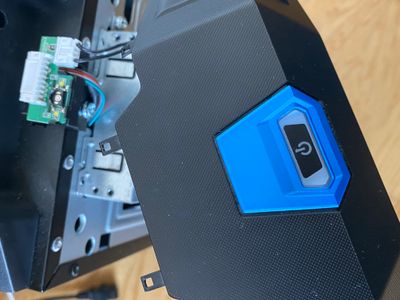

Servus zusammen,
Ich bin seit 2 Jahren im Besitz eines Medion Erazer X67128:
Hat bisher tadellos funktioniert, nur habe ich letzte Woche die Frontabdeckung heruntergenommen und dabei offenbar den Startknopf beschädigt.
Der außen sichtbare Knopf drückt über einen kleinen Plastikzylinder auf die Platine und genau dieser Zylinder ist beim Öffnen herausgefallen und unauffindbar.
Welche Alternativen gibt es nun um den PC zu starten? Kann ich das kleine Teil durch jegliches Plastik ersetzen, das von der Größe her passt?
Die Frontabdeckung ist mir nicht so wichtig, geht nur darum den PC zu starten.
Anbei noch Fotos von der Platine:
Wäre über Tipps bzw Hilfe sehr dankbar!

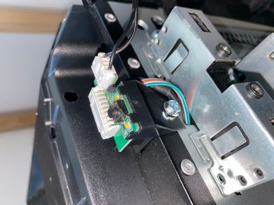

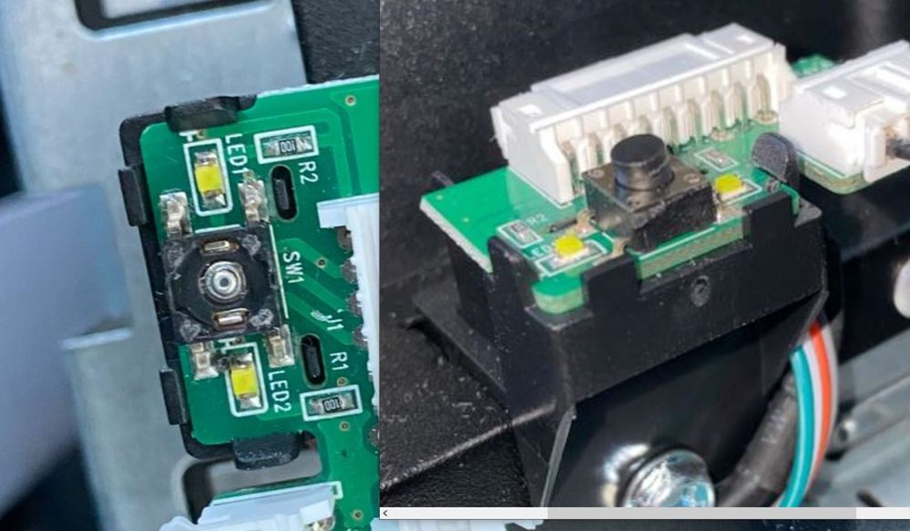

Update: Habe den kleinen Teufel doch noch im PC gefunden und mal rekonstruiert, wie das davor wahrscheinlich ausgesehen hat:
Wenn ich dem Computer Saft gebe und versuche, den Knopf zu drücken, passiert aber trotzdem nichts.

Und noch mal ne Rückfrage, hast Du das Knopf Modul selbst geöffnet, das sieht etwas rampuniert aus, kann natürlich sein, dass da dabei was abbekommen hat??
Unabhängig vom Zylinder ist auf einen Bild ein Deckel und auf den anderen nich, vielleicht fehlen aus dem innenleben weitere Teile ?! 🤔

Moin @kamelion , @Fox10
Der Mikrotaster ist defekt, ich dachte du meinst mit Zylinder ein Zwischenteil zwischen schwarzen Taster und blauer Aussentaste.
Dein Taster ist normalerweise eine Einheit, das heißt was du da aufgesetzt hast (schwarze kappe) gehört zum Taster und ist nicht lösbar(normalerweise). Der Taster hat vier lötbeine , zwei für je einen Kontakt. Brücke sie mit einen Draht oder mit einer geöffneten
Spitzzange. Welcher mit wenn kannst du probieren oder vorher messen. Passieren kann da nichts, entweder geht er an oder wenn es die verkehrten sind eben nicht. Mikrotaster bekommst du ohne Probleme. Wie sie eingelötet werden findest du bei you Tube,zb wenn man nach Audi Autoschlüssel Taster  reparieren sucht. Tschüss Fishtown

Danke @Fishtown !
Ich soll also den beschädigten Mikrotaster von der Platine entfernen und dann mit einer Spitzstange Kontakt herstellen und dann startet der PC?
Muss ich auf etwas aufpassen, wenn ich so einen neuen bestelle oder sind die in Einheitsgröße? Sind die 4 Beine an der Platine angelötet oder wie genau hält der?
Vielen Dank schonmal für die Hilfe, werde es heute Abend mit der Spitzzange versuchen!
