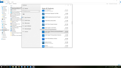

Guten Morgen, ich habe unter Apps und Features folgendes zu Optane gefunden:
- Intel Optane Memory and Storage Management
- Intel Optane Pinning Exploration Extensions
Im Intel Treiber Support Assistenten schreibt dieser unter Speicher dies:
Speicher
8 GB
  • Physical Memory - Total8 GB
  • Physical Memory - Available3,50 GB
  • Virtual Memory - Total15,16 GB
  • Virtual Memory - Available6,47 GB
  • Page FileC:\pagefile.sys
  • Page File Space7,25 GB
Optane p66020.png MfG Mario

@mmkw
Der PC P66020 hat keinen Optane-Speicher.
Was angezeigt wird ist die normale Speichernutzung des installierten 8 GB Memory.
