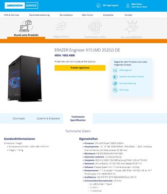

Hallo Medion Community,
Ich habe gestern meinen neuen Erazer Engineer x15 (Windows 11) in betrieb genommen.
https://www.digitec.ch/de/s1/product/medion-erazer-engineer-x15-amd-ryzen-7-5800x-32-gb-1000-gb-pcie...
Leider funktioniert das Wifi und Bluetooth nicht. Der Netzwerkadapter wird nicht angezeigt (Gerätemanager oder sonst wo)
Ich weiss auch nicht genau welche Wifi Karte oder welches Mainboard da drin ist (MD 35202 finde ich nirgends im Netz) und konnte somit auch kein Treiber update durchführen.
Ich dachte bevor ich ihn als Defekt zurück schicke, frag ich mal hier in der Community, ob jemand eine Idee hat, was das Problem sein könnte.
Danke,
Phuego

Moin @Major_ToM
Jetzt bin ich nur noch mehr verwirrt ...
@Major_ToM  schrieb:
... ERAZER PC von NBB mit BT & Wi-Fi beworben wird, denn bei uns wurde er ohne entsprechende Schnittstelle(n) von NBB bestellt.
@Major_ToM  schrieb:
Check: Ach schau mal,jetzt sind die technischen Informationen sind nun an Ort und Stelle..et voilá!
Wenn ich jetzt die techn. Informationen mir anschaue, stelle ich fest, dass Medion hier den PC ohne Wifi ausgeliefert hat, es ist schließlich nur von Lan zu lesen.
Das hieße doch im Umkehrschluss, dass NBB sowie Digitech den Rechner gar nicht mit Wifi bestellen konnten, oder ?
Somit läge doch der Fehler "nur" in den Werbeschriften der beiden genannten Firmen (eventuell auch bei anderen) ?
Gruß Farron

Hallo @daddle
??? Das ist verquere Logik. Du musst ja die Zeitachse berücksichtigen. Und wie was vor Wochen oder Monaten verhandelt wurde, kann man aus einem jetzigen Datenbankeintrag nicht entnehmen. Ist auch unerheblich.
Absolut nicht.
Der Punkt ist doch folgender:
Was ich als Privatperson bei Medion bestellen kann oder als Vertriebspartner, entzieht sich meiner Kenntnis.
Es wäre also möglich, dass Medion den PC ohne Wifi vertreibt und auch die Vertriebspartner nur das bekommen können, was Medion hier in diesem Fall anbietet.
Andererseits  wäre es auch möglich, dass die Vertriebspartner zusätzliche Austattungsmerkmale bestellen können aber, wie gesagt, k.A.

Hallo an alle
Kleines Update. Ich habe mit dem Digitec Kundenservice Kontakt und sie darauf aufmerksam gemacht, dass laut Hersteller da kein Wifi/bluetooth drin ist. Ich hoffe sie kümmern sich um die Diskrepanz und bewerben das Produkt bald möglichst richtig (oder Rüsten nach)
Ich krieg auch einen TP Link Archer TX3000E nachgeliefert. Ich hoffe der passt (wurde von Digitec ausgesucht)
Was mich bei der Sache erstaunt ist, dass das nicht schon früher entdeckt wurde und sich kaum sonst wer beklagt, dass da kein Wifi drin ist. Am black friday wurden min. 40 Stück davon verkauft bei Digitec. Naja.
Das mit dem Motherboard versteh ich nur so halb, und ich weiss nicht ob ein allfälliger unterschied meine Lebensqualität beeinflusst.
Danke nochmal für die Hilfestellung und die rege Diskussion danach. Im Zeitalter vom Internetshopping ist Vertrauen das A und O, und solchen "kleinen" Diskrepanzen sollte man schon auf den Grund gehen. Aber schlagen wir uns nicht die Köpfe ein. Ich denke keine Partei wollte böswillig falsche Angaben machen.
Ich hoffe mein Gerät funktioniert jetzt einwandfrei für die nächsten zehn Jahre, und sonst weiss ich ja jetzt wo mir geholfen wird. 🙂
