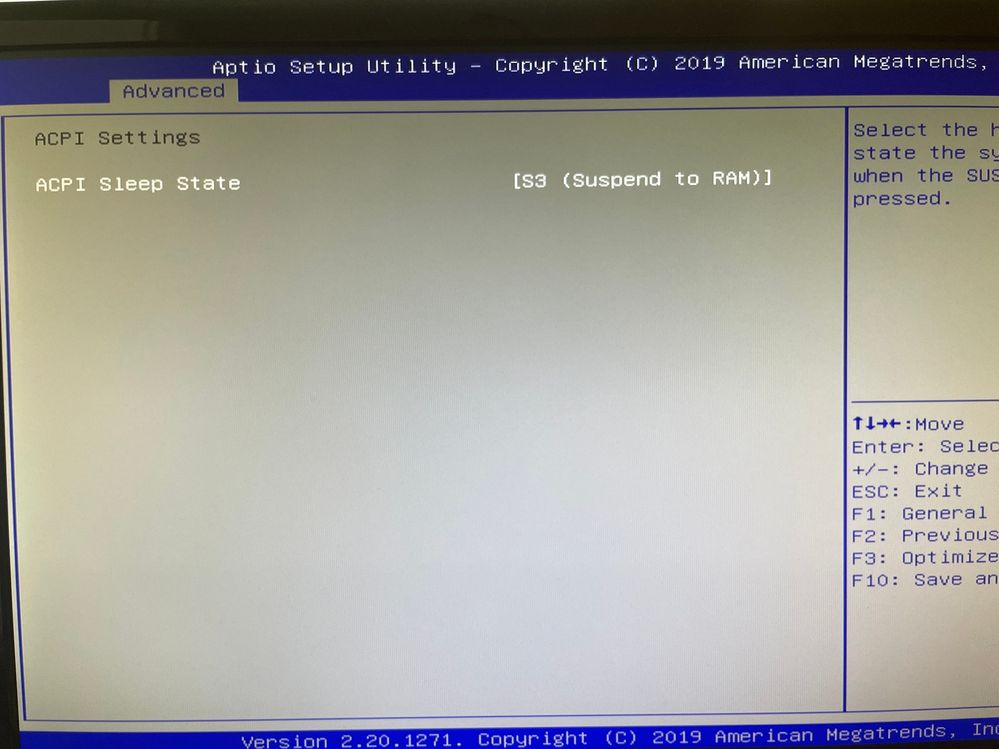

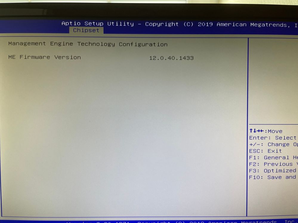

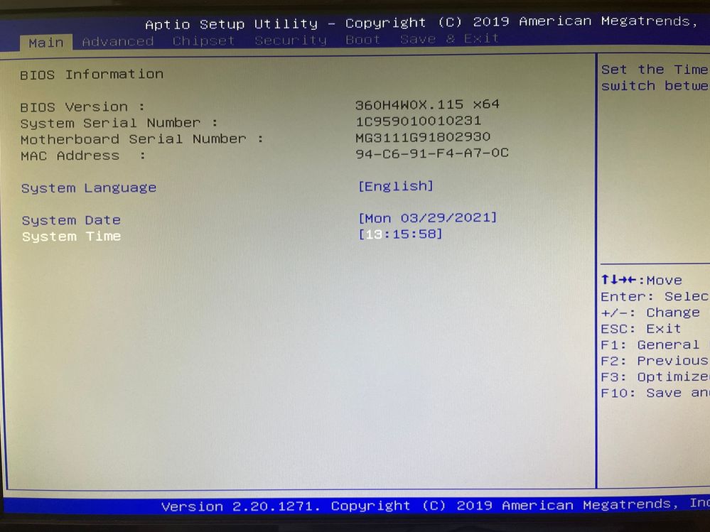

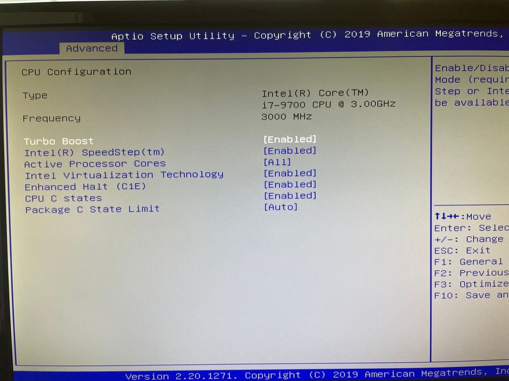

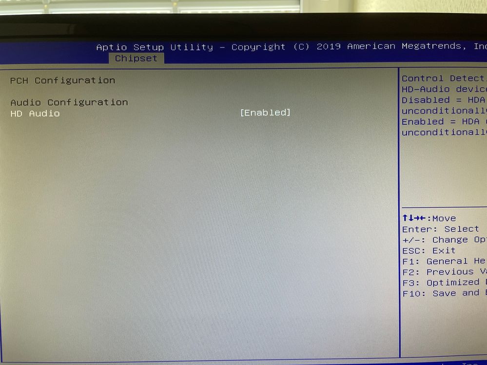

ich habe hier einen X87029 (MD34457) daheim.
Anbei mal eine kleine Bios Galarie der Einstellung:
Hinweis: Im HotSwatRahmen habe ich im gegensatz zum Auslieferungszustand eine alte SSD nachgerüstet.
Bios.34457 (1).JPGBios.34457 (2).JPGBios.34457 (3).JPGBios.34457 (4).JPGBios.34457 (5).JPGBios.34457 (6).JPGBios.34457 (7).JPGBios.34457 (8).JPGBios.34457 (9).JPGBios.34457 (10).JPGBios.34457 (11).JPGBios.34457 (12).JPGBios.34457 (13).JPGBios.34457 (14).JPGBios.34457 (15).JPGBios.34457 (16).JPGBios.34457 (17).JPG

@Fox10
Schöne Fleissaufgabe, aber bezogen auf das Threadthema sind die Seite Advanced und das Untermenü SATA Configuration die wichtigten. Allerdings fehlt die Abbildung des Untermenüs in deinem 11. Bild vom Bios Seite Advanced -> SATA Configuration des Eintrags "IntelRapid Storage Technology"
Es hilft  @lenny25 bei der Suche nach der "abhanden" gekommenen Bootplatte (M2 PCIe)  dieses Untermenü zu öffnen; darin wird die "verschwundene" Bootplatte gelistet. Genauer beschrieben hatte ich das in Post 2 und 4.
Ich werde jetzt eben noch das fehlende Bild des Untermenüs zum "IntelRapid Storage Technology" Eintrag hier unten einfügen. Aber Lenny hat ja ihren Experten, oder das Gerät eingeschickt?
Übrigens, ich würde für deine Platte im HotSwap den eSATA Eintrag aktivieren, dann ist die HotPlug Funktion problemlos.
