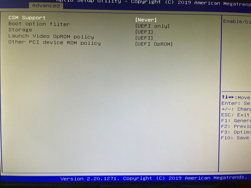

Den CSM Mode wieder deaktivieren (also abschalten, hast Du aber schon aus deinem Post wieder entfernt), und sicherheitshalber fürs Starten mit dem MediaCreatonTool-Stick vorübergehend Secure Boot deaktivieren. (Später wenn Alles läuft nicht vergessen wieder zu aktivieren).

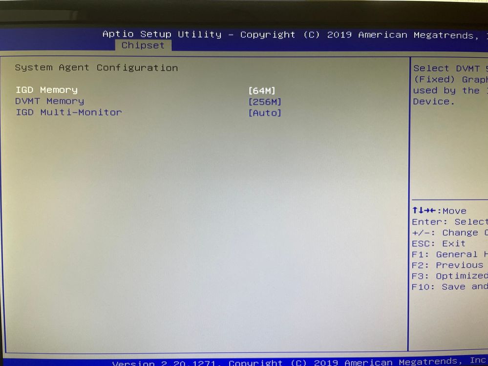

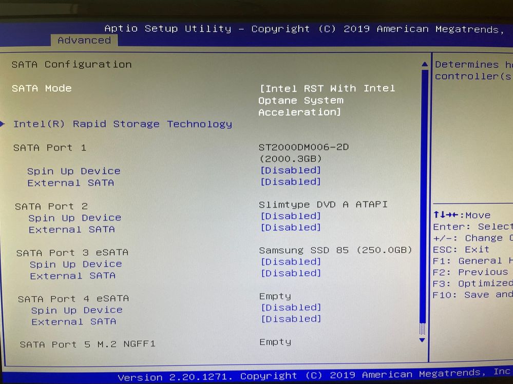

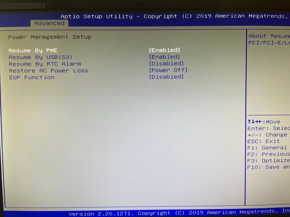

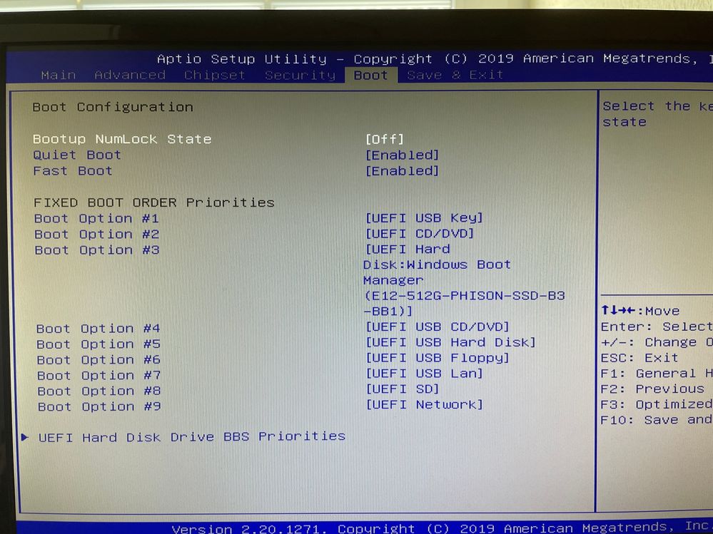

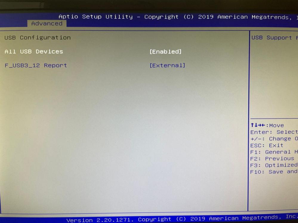

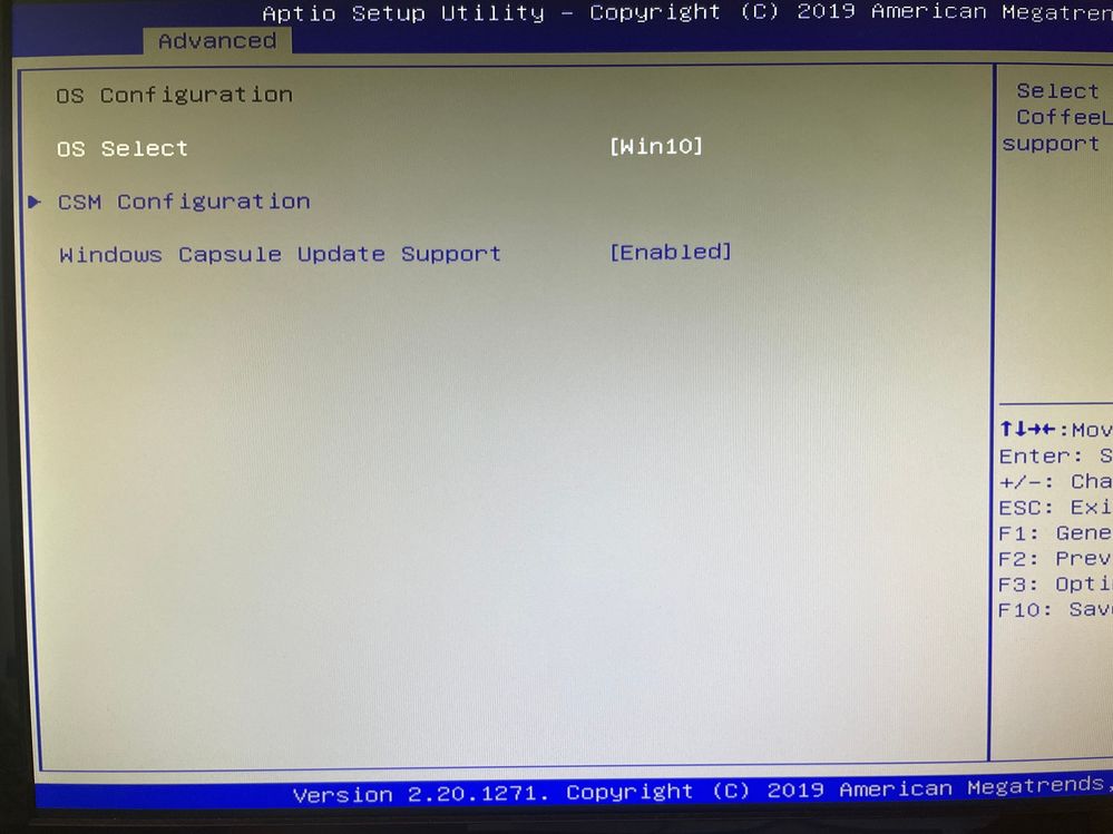

ich habe hier einen X87029 (MD34457) daheim.
Anbei mal eine kleine Bios Galarie der Einstellung:
Hinweis: Im HotSwatRahmen habe ich im gegensatz zum Auslieferungszustand eine alte SSD nachgerüstet.
Bios.34457 (1).JPGBios.34457 (2).JPGBios.34457 (3).JPGBios.34457 (4).JPGBios.34457 (5).JPGBios.34457 (6).JPGBios.34457 (7).JPGBios.34457 (8).JPGBios.34457 (9).JPGBios.34457 (10).JPGBios.34457 (11).JPGBios.34457 (12).JPGBios.34457 (13).JPGBios.34457 (14).JPGBios.34457 (15).JPGBios.34457 (16).JPGBios.34457 (17).JPG

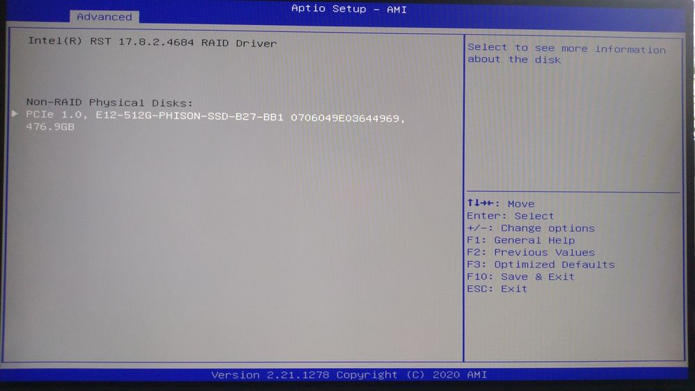

Schöne Fleissaufgabe, aber bezogen auf das Threadthema sind die Seite Advanced und das Untermenü SATA Configuration die wichtigten. Allerdings fehlt die Abbildung des Untermenüs in deinem 11. Bild vom Bios Seite Advanced -> SATA Configuration des Eintrags "IntelRapid Storage Technology"
Es hilft  @lenny25 bei der Suche nach der "abhanden" gekommenen Bootplatte (M2 PCIe)  dieses Untermenü zu öffnen; darin wird die "verschwundene" Bootplatte gelistet. Genauer beschrieben hatte ich das in Post 2 und 4.
Ich werde jetzt eben noch das fehlende Bild des Untermenüs zum "IntelRapid Storage Technology" Eintrag hier unten einfügen. Aber Lenny hat ja ihren Experten, oder das Gerät eingeschickt?
Übrigens, ich würde für deine Platte im HotSwap den eSATA Eintrag aktivieren, dann ist die HotPlug Funktion problemlos.

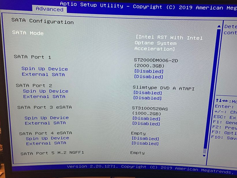

Nachdem @Fox10 die Einstellungen des Bios hier gepostet hat, bin ich selber nochmal jeden einzelnen durchgegangen und habe alles genauso eingestellt. Leider gibt es bei mir den Eintrag "IntelRapid Storage Technology" nicht. (siehe Bild)

Diese Einstellungen hatte ich ja in Post 2 und 4 beschrieben, die jetzt durch die Bilder deutlicher geworden sind. Und wo ist dann deine PCIe zu finden? Vielleicht bringt ja das Bild, ich hoffe es ist von der Bios Seite Advanced -->  SATA Configuration, mehr Klarheit.
Das Bild wird erst morgen für andere frei gegeben und dann erst zu sehen. Falls Du nicht die Seite Advanced --> SATA Configuration gepostet hast, könntest Du noch ein Bild davon mit dem aufgeklappten Untermenü"IntelRapid Storage Technology"  hinzufügen.
Denn die die Abbildungen von Fox sind von einem B360H4-EM, dem Board das Du auch in deinem Rechner hast. Fox 10 schreibt dass er die Galerie von einem X87029 (MD34457)zeigt, also quasi von deinem Rechner und Bios:

Es ist ja interessant, die Bilder von @Fox10  sind vom gleichem Rechner, vom gleichem Mainboard B360H4-EM und haben auch die gleiche Bios-Version 2.20.1271.
Bei Fox10 ist dieser Eintrag "IntelRapid Storage Technology" vorhanden, bei meinem Rechner auch, aber dieser Eintrag fehlt bei deinem Bios tatsächlich. Wie kann so etwas sein?
