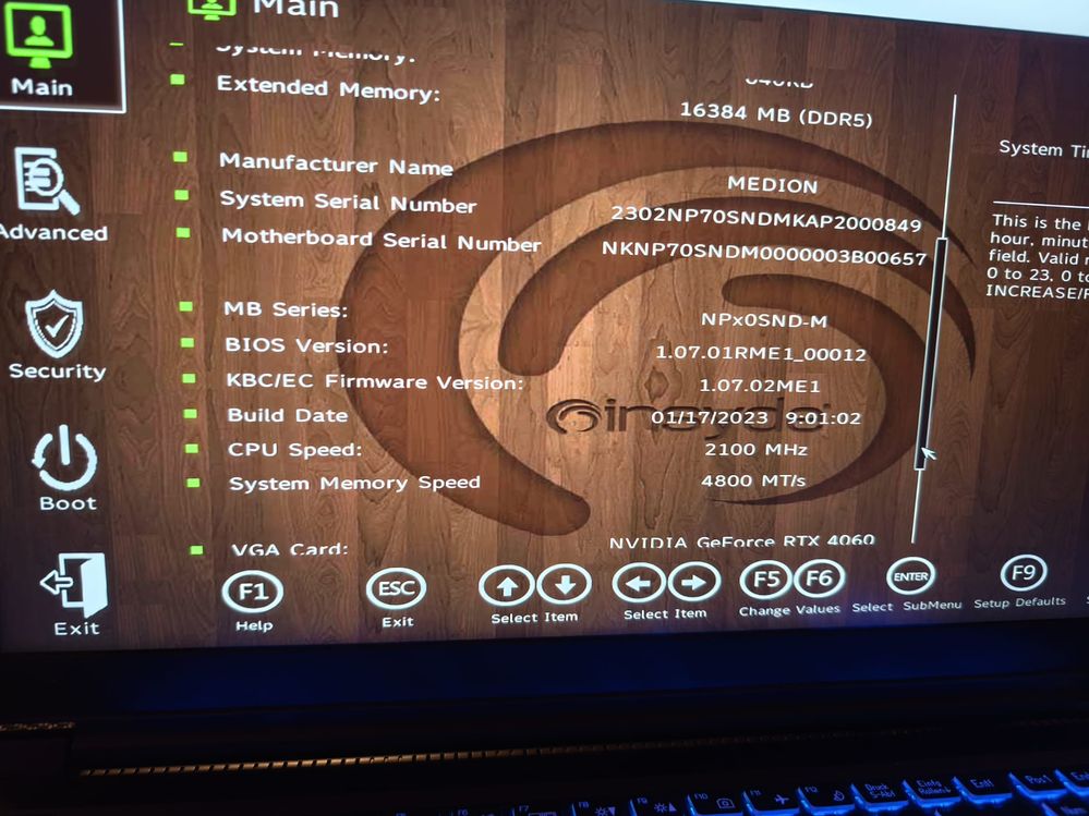

die BIOS-Version ist weiterhin:
BIOS Version: 1.07.01RME1_00012
ME FW Version: 16.1.25.2091
Also dieselbe Version wie vor dem Problem.

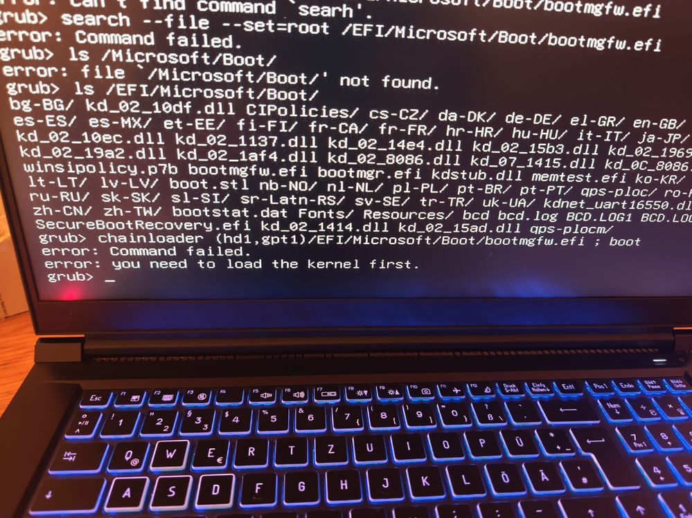

  2. In der GRUB-Konsole habe ich folgende Befehle eingegeben:
    ls
    ls (hd1,gpt1)/
    ls (hd1,gpt3)/
    ls (hd1,gpt4)/
    GRUB kann den NVMe-Datenträger vollständig lesen.
    Die EFI-Partition zeigt EFI/Microsoft und EFI/Boot.
    Die Windows-Partition zeigt Windows, Users und Program Files.
    Die Recovery-Partition zeigt winre.wim.
    Das bedeutet, dass der Datenträger und Windows vollständig intakt sind.
  3. Startversuche des Windows-Bootloaders:
    chainloader (hd1,gpt1)/EFI/Microsoft/Boot/bootmgfw.efi ; boot
    chainloader (hd1,gpt1)/EFI/Boot/bootx64.efi ; boot
    Ergebnis: "error: need to load the kernel first".
    Das bedeutet, dass das BIOS keine EFI-Dateien mehr ausführen kann.

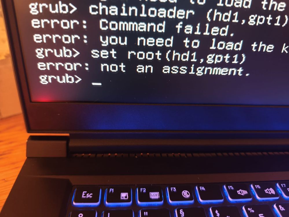

  4. Versuch, die Root-Partition zu setzen:
    set root=(hd1,gpt1)
    Ergebnis: "error: not an assignment".
    GRUB läuft nur im minimalen Modus, weil UEFI-Boot-Services nicht funktionieren.
