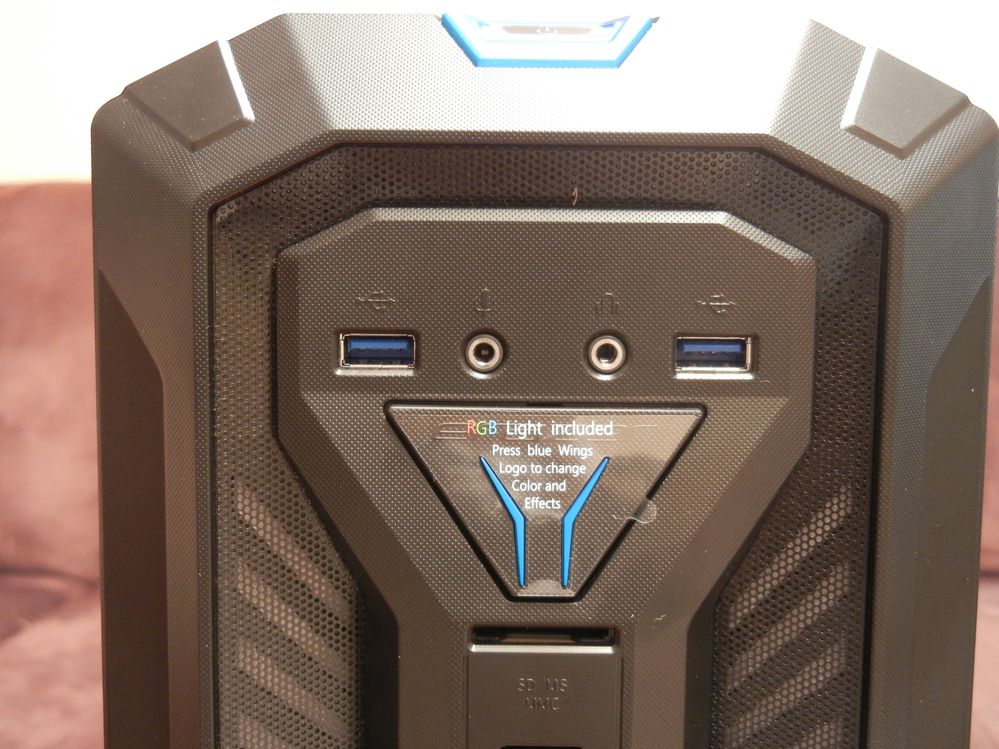

Moin @MeatyLad
bescheidene Frage: ausgeschaltet ist sie aber nicht oder?
So wie bei dem X87029 kannst du ja auch, wie in der Produkt/beschreibung/werbung,  die Beleuchtung ändern.
Hier das Bild vom LED Schalter beim X87029 aus einem anderen Beitrag:
https://community.medion.com/t5/image/serverpage/image-id/6740i33EB89DB845C2C43/image-size/large?v=v...
