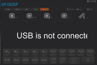

Leider ist das Display dunkel und die Software OLED Controller zeigt folgenden Fehler an:

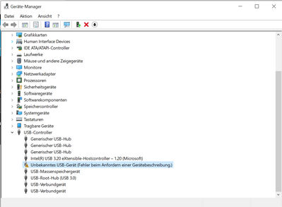

der Gerätemanager zeigt folgendes Bild bei den USB Controllern
Möglicherweise hängt das damit zusammen.

zunächst einmal zu Deinem Problem mit der fehlerhaften Anzeige. Hast Du einmal probiert, die im Gerätemanager nicht erkannte Komponente zu entfernen bzw. den dort offensichtlich nicht korrekten Treiber via Online-Update (Treiber aktualisieren) zu installieren?

Den Trick mit Gerät entfernen, etc habe ich schon probiert - leider ohne Erfolg.

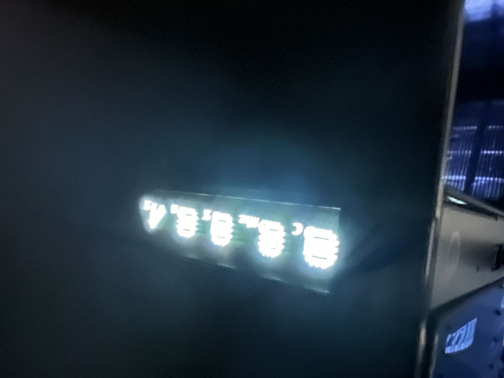

Das Display geht jetzt - allerdings kann ich es nicht per Software ansprechen. Keine aktuelle Uhrzeit, keine PC-Stati - Siehe Fotos
Ist imho 100% ein USB Treiber Problem.
Was hast du denn genau gemacht, dass es jetzt geht, bzw. wo lag der Fehler, dass es komplett dunkel blieb?
Ist denn der USB-Fehler im Gerätemanager noch vorhanden? Kannst du bitte mal das vom Display kommende Kabel verfolgen und schauen, wo und wie es auf das Mainbard aufgesteckt ist? Vielleicht steckt das Kabel nicht richtig oder ist um einen Pin versetzt o.ä..
