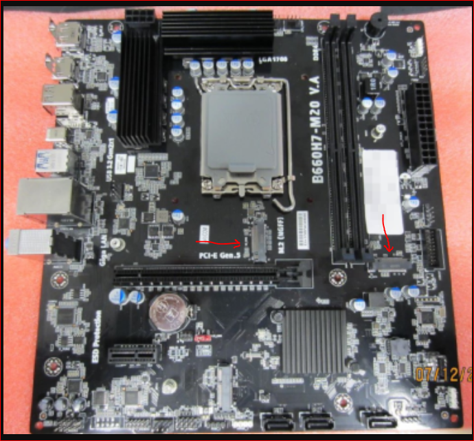

Ich habe schon etwas im Internet recherchiert und auch hier im Forum, konnte aber leider nichts passendes finden. Im PC ist das Board ECS B660H7-M20 V1.0 verbaut, laut Bezeichnung auf dem Board. Auf deren Internetseite, ist bei Support unter M.2 unter anderem von SanDisk SDSSDXPM2-1T100 das 1 TB Modell gelistet, welches ich mir nun kaufte und eingesetzt habe. Nun wird dieses weder im Windows 11 noch im Bios erkannt.
Mir gehen so langsam die Ideen aus, woran es noch liegen könnte.

@dasago
Die Pfeile auf dem MB BIld zeigen die beiden Ports für die M.2 SSDs. oberhalb bzw links davon siehst du die Befestigungssockel.
Der belegte Slot bei deinem Rechner ist mit der PCIe Schnittstelle, der andere frei ist nur füpr eine SATA M.2 SSD geeignet:
B660H7-M20B660H7-M20
Für die Befestigung benötigst Du eine Schraube mit metrischem M2 Gewinde und einer Länge zwischen 2,5 mm und 3,0 mm. Der Kopf sollte einen Durchmesser von 4 mm bis maximal 5 mm haben.

Vielen Dank für die mega schnelle Info und die Mühe. Dann weiß ich nu, wo ich es einbauen kann 😊
