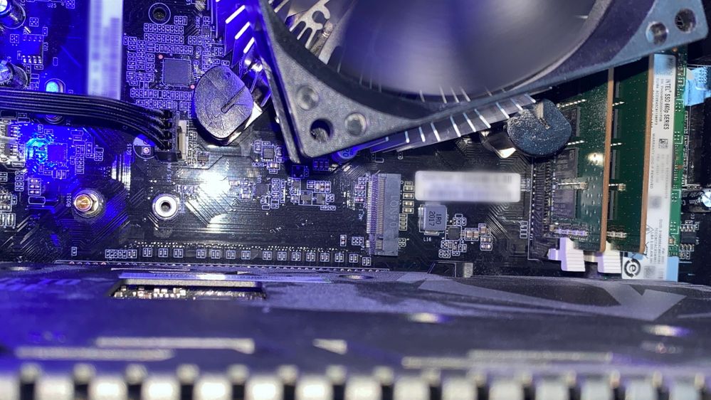

ERAZER Engineer X10 (MD 34767) NvMe M.2 im zweiten Slot wird nicht erkannt
in der Hoffnung, das System um weitere 2GB erweitern zu können, habe ich eine NVMe M.2 SSD einbauen wollen. Leider wird diese weder im UEFI noch in der Windows Datenträgerverwaltung erkannt. Im UEFI ist in den SATA Einstellungen für die Ports 1 bis 5 nur "Empty" angegeben, das Systemlaufwerk finde ich dort gar nicht (wo ist SATA0?). Nur in der Boot Configuration steht an 4. Stelle "UEFI Hard Disk: Windows Boot Manager" mit der korrekten Bezeichnung der Intel NVMe SSD.
Die MSN meines Rechners ist: 1002 3601.
Unterstützt das Mainboard eine weitere NVMe SSD auf dem 2. Steckplatz überhaupt? Und wenn ja, was läuft schief bei der Erkennung?
Für Lösungsvorschläge wäre ich sehr dankbar!

Hallo Farron,
Wenn ich das etwas unscharfe Foto von @daddle ansehe, scheint es am Port 1 genauso auszusehen, wie bei mir:
Das ist eigentlich ein Key-M-Slot, weshalb ich ja auch die EVO MNVe SSL gekauft habe. Wenn daran auch die SATA SSLs angeschlossen und unterstützt werden können, Ok - ansonsten wäre ich auch ratlos...

Da der Port beim B460 nur eine Lücke rechts hat (und nur 1 Steg), passt mechanisch die PCIe hinein. Daher konnte @CY-57  die Platte sauber einbauen (unterbringen!). aber das passende PCIe Protokoll fehlte.

Hallo @Farron und @daddle
ich habe eine neue SATA M.2 SSL besorgt (die besagte) und habe sie erfolgreich eingesetzt. Sie tauchte sofort in der Datenträgerverwaltung auf, bereit zur Initialisierung. Im Bios habe ich noch nicht nachgeschaut aber ich gehe davon aus, dass sie dort unter den SATA-Ports auftaucht. Also alles gut! 😀
Vielen Dank noch einmal an alle, die mitgeholfen haben!
