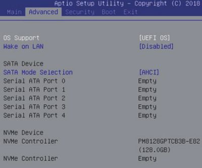

Im BIOS müsste die Boot SSD wenigstens gelistet sein, wie z.B. im Bild. Kommt aber auch auf das BIOS an wo sie zu sehen ist.
Die Bootplatte hat @CY-57  ja gesehen, sogar zweimal. Einmal unter "intel RapidStorage Technology --> Non-Raid Physical Disks
und zum zweiten auf der Bootseite mit dem WindowsBootManager markiert.

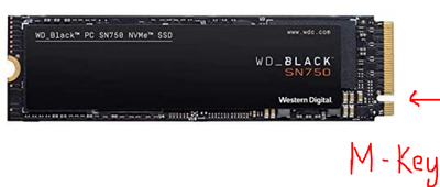

Tut sie das nicht, könnte es sein dass Du die Platte seitlich verdreht eingebaut hast. Das geht da die Kerbe bei einer PCIe mit M-Key 5 Kontakte vom seitlichen Rand liegt. Für den typischen SATA Key, ein B-Key, sind dagegen seitlich zum Rand hin nur 6 Kontakte vorhanden.. Da fällt es relativ leicht, die Platte seitlich verdreht gegen einen leichten Widerstand einzusetzen.
Die Platten Chips müssen bei einseitiger Bestückung nach oben zeigen.
Hat also dein zweiter M2 Port links (für B-Key) eine Aussparung und im Boidenbereich eine etwas hochstehende Leiste, wäre der Port ein SATA-Port für eine SATA M2  das ist fast Standard (es gibt aber seltenere Ausnahmen)
Siehst Du aber im Port rechts  5 Kontakte vom Rand weg eine Lücke, ist es mit ziemlicher Sicherheit ein PCIe bestückter Port.
Die Kontaktleiste deiner Evo 970 richtig gehalten sollte so aussehen:
PCIe SSD mit M-KeyPCIe SSD mit M-Key
Diese Seite muss beim Einstecken oben sein, so dass der Key (die Lücke) recht sliegt.
