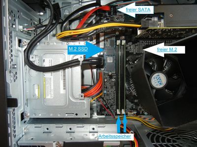

ich möchte bei einem Bekannten in einen X87029 (MD34457) eine M2 SSD auf den freien Steckplatz installieren.
Dieser freie Steckplatz ist aber teils vom CPU-Lüfter verdeckt.
Ich bin kein Hardware-Profi und traue mich nicht das Ding zu zerlegen, deshalb die Frage, kann man die SSD auch darunter "reinfummeln" ohne was auszubauen? Hat das schon Einer von Euch gemacht?

Moin @PCBubi und willkommen
wenn ich diese Bilder (Nr.2) anschaue, so ist dort alles frei! oder irre ich mich!

Hallo Fishtown,
und danke für die schnelle Antwort. Vielleicht hab ich echt kein Ahnung, aber beim Bild unten ist der größte Teil des Steckplatzes (freier M.2) unter der Oberkante des schwarzen Lüfters versteckt. Kommt man da trotzdem ran und kann montieren.

@PCBubi
@PCBubi  schrieb:
Falls Du noch nicht weiter gekommen bist, um an den M2 Slot zu kommen: man muss die GraKa rausnehmen. Das ist  auf deinem Bild perspektivisch etwas verzerrt, bzw der Aufnahmewinkel war etwas schräg von unten über den Lüftertrichter den M2 Slot verdeckend fotografiert.
Zum GraKa entfernen die Slotblechschraube lösen, Slotblechhalter aufklappen, am oberen innerem Ende den Stromstecker abziehen, und am unteren inneren  Ende den kleinen Verriegelungshebel durch herunterdrücken lösen. Dann kann man die GraKa durch vorsichtiges Hin- und Herwackeln in Längsrichtung aus dem Slot herausheben.
Beim Wiedereinbau gut mit der Kontaktleiste in den Slot zielen, und darauf achten, dass der bogenförmige Arretierungshebel in die kleine Kartenkerbe an der hinteren Kante eingreift, wenn du ihn zum Einrasten wieder anhebst. Und dass der Slotblechwinkel an der Rückseite des Rechner plan auf dem kleinem Stützblech aufliegt.

Moin zusammen, @PCBubi
zur letzten Vervollständigung: Hier im Video ab 2:45min nehme ich die Graka raus und zeige im Anschluss die M.2 Anschlüsse, da kommt man dann wie von @daddle beschrieben  auch gut an die Steckplätze dran.

@Fox10
Netter Film. Danke. Mir fällt auf, dass du immer eine gute Kameraqualität ablieferst. Man kann daher sehr schön die Details erkennen. Eine perfekte bildliche Begleitung meiner Beschreibung,
Gut zu sehen der leere  M2 Slot, mit der Distanzschraube zum Auflegen des M2 Riegels mit der Bohrung für das Befestígungsschräubchen.
Allerdings beinhaltet diese leider auch kein kleines Schräubchen zum Fixieren des M2 Riegels.
Es fehlte anfangs nur die Entfernung der Slotblechhalteschraube von der Klemmhalterung. 😉
Es gäbe noch eine Alternative. Wenn man den Lüftertrichter abklipst, das geht sehr einfach, 4 Plastikklemmhäkchen lösen, kommt man sogar ohne Ausbau der Grafikkarte etwas von schräg seitlich ausreichend gut  an den M2 Slot dran.
