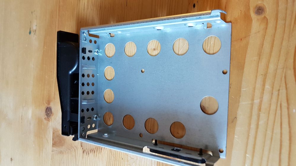

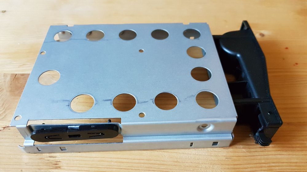

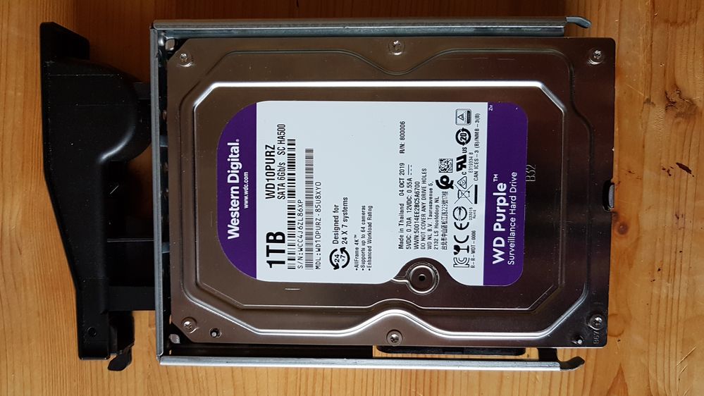

Mach doch mal Fotos  von der Anschlussseite jeder Platte, und vom Etikett. Und benenne sie.

Wenn Du keine Fotos von den Platten wie angefragt postest, kann keiner helfen. Hier sitzen keine Hellseher.
In einem vorherigen Post schriebst Du, dass die Kontakte an der WD und der Seagate total verschieden sind. Dann könnten sie ja nicht beide in den Wechselschacht passen?

Daher brauchen wir die Fotos. Am besten auch vom leeren Wechselrahmen .

Hallo, anbei die Bilder,PURZ.jpgPURZ-2.jpgPURZ-3.jpgSeagate-SSHD.jpgSeagate-SSHD-2.jpgSeagate-SSHD-3.jpgWechelrahmen.jpgWechselrahmen-2.jpgWechselrahmen-3.jpg
