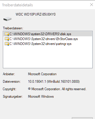

Guten Morgen, daddle,
die Situation hat sich geändert.
Ich habe im Gerätemanager "ausgblendete Geräte anzeigen" eingestellt,
Da wird meine WDC WD10PURZ-8508YY0 angezeigt,
D.h., daß der Anschluß im HOT SWAP-Rahmen ist OK .Gerätemanager-Laufwerke-2.pngGerätemanager-Laufwerke-3.pngGerätemanager-Laufwerke-4.png
Das heißt für mich, daß der Anschluß im HOT SWAP-Rahmen
OK sein muß. Es ist ja ein SATA.Anschluß
Ich brauche also Hilfe, wie ich  diesen Anschluß aktivieren kann.
MvG
Rudolf
