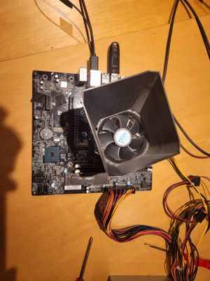

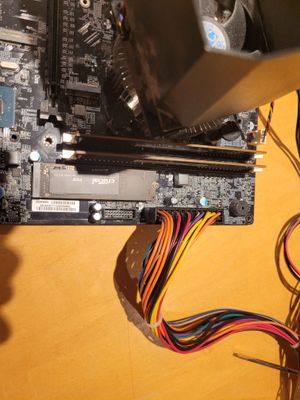

Ich habe jahrelang den Medion Erazer x67132 benutzt und mich dann irgendwann entschieden ein pc upgrade durchzuführen und habe dabei nur die Grafikkarte und Festplatten in den neuen PC eingebaut, während der Rest übrig blieb. Nun bin ich wieder auf die Überreste von diesem PC gestoßen, da ich daraus einen homeserver/Spieleserver bauen möchte. Also habe ich noch eine Crucial P310 mit PCIe Gen4 bestellt, um zumindest alles für den Spieleserver schonmal fertig zu stellen. Das Problem ist jetzt leider, dass die Crucial P310 auf keinem der beiden m.2 slots erkannt wird (nichtmal im BIOS), obwohl eigentlich alles passen müsste. Der letzte Grund der zu diesem Problem führen könnte der mir einfällt ist, dass das BIOS zu alt ist und daher kein PCIe4, sondern nur PCIe3 erkennt und so ein BIOS Update nötig wäre. Leider konnte jedoch ich kein BIOS Update auf der Medion Seite finden, das mir bei diesem Problem helfen würde. Nun frage ich mich ob ich die Festplatte zurückschicken muss oder ob ihr noch irgendwelche Lösungsvorschläge habt?

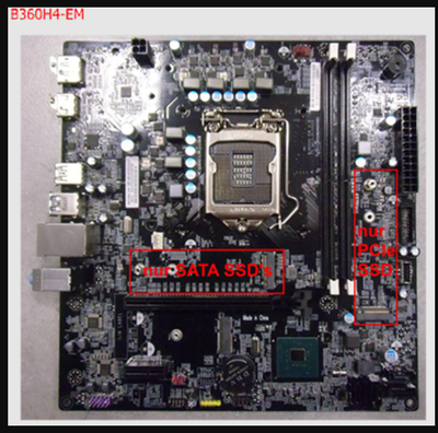

Hallo, wenn dein  Board ein B360 ist hier ein paar Informationen dazu . Der M.2 PCIe Slot liegt parallel zu den RAM Modulen.
Und an der Crucial liegt das nicht, denn eine M.2  PCIe  4.0 ist immer abwärtskompatibel zur M.2 PCIe  3.0.
Der zweite Slot unter bzw. neben der Grafikkarte ist nur für SATA M. 2 SSDs.

Doch leider muss ich sagen dass mich die Antwort eher noch mehr verwirrt. Ich hänge noch Bilder davon an wie ich die ssd eingesetzt habe (genau wie es laut dem Bild von dir vorgesehen ist). Dazu muss ich auch sagen dass ich bevor ich die p310 gekauft habe auch schon eine netac N535N probiert habe einzusetzen (in beide Slots) die eine SATA m.2 ssd ist. Ich weiß auch zu 100% sicher dass die Netac SSD funktionsfähig war. Also entweder müssten beide ssd slots meines mainboards kaputt sein oder es ist etwas anderes. Woher weiß ich eigentlich ob Bilder freigeschaltet sind/wie schalte ich sie frei?

Bilder kannst du nicht freischalten, nur die Moderatoren!
Das klappt am Wochenende oft nicht zeitnah.

Die  Netac N535N ist ebenfalls eine M.2 mit PCIe 3 x4 Schnittstelle
Sorry mein Fehler., doch eine SATA. Aber in welchem Slot war die eingebaut?
Eine M.2 sollte man grundsätzlich nicht in einen  Slot mit einem anderem Protokoll einsetzen.  Das könnte diesen beiden, SSD und Slot, schaden.
--> https://de.wikipedia.org/wiki/M.2
--> https://commons.wikimedia.org/wiki/File:M2_Edge_Connector_Keying.svg
--> https://community.medion.com/t5/Allgemeine-technische/M-2-NGFF/ta-p/57496
Warten wir auf die Bilderfreigabe.
