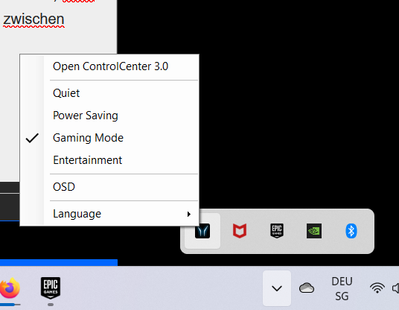

Habe mir ein  Erazer Dep. P60 I gegönnt und bin super zufrieden. Leider funktioniert das Control Center package 6.069 (contorl center 3) nach ein paar tagen nicht mehr. Es lsst sich nicht mehr öffnen die App läuft zwar und ich kann unten rechte mit der rechten Maustaste zwischen Gaming und Unterhaltung Einstellungen wechseln aber das COntrol center öffnen geht nicht mehr ? Gibt es da bereits Erfahrungen ?

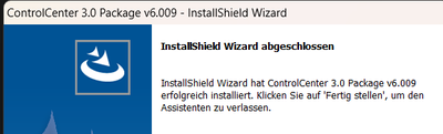

Also ich hab jetzt nochmals alles deinstalliert und hab es so gemacht wie von Flippi beschrieben. Ohne Erfolg.
Hier meine Vorgehensweise:
1. ich habe alles deinstalliert
2. Neustart System
3. Download der Datei zu meinem Gerät
Datei zu meinem E40-CrawlerDatei zu meinem E40-Crawler
4. Installation des CC -->komischer Weise Version 6.009
5. Neustart System, danach sah das Icon dann so aus
6. Im MS-Store auf Update geprüft und ausgeführt
7. Erneuter Neustart, danach sah das Icon dann so aus und es war immer noch 6.009
Ich konnte weder das CC starten noch mit Rechtsklick irgendwas ausrichten.

@Buddel79Tut mir leid zu hören, dass mein Lösungsvorschlag bei dir nicht funktioniert hat.
Gemäss deiner 7 Schritte, die du ausgeführt und hier dokumentiert hast, konnte ich keine Unstimmigkeiten feststellen. Ich habe es genau so gemacht. Was mir jedoch allgemein aufgefallen ist, ist, dass je nach Erazer Modell die Versionen-Nummern des Controll-Centers immer leicht verschieden sind. Ich habe z.B. ein Defender P40. Meine Controll-Center Grundversion war die 6.009, so wie bei dir. Meine derzeitige (funktionierende) Version ist die 6.042. Bei @Topgun2010 ist die aktuelle Version hingegen die 6.069, welche augenscheinlich ja eine neuere sein muss, als meine. Gut möglich, dass es hier je nach Hardware-Konfiguration verschiedene Update-Versionen gibt und dass das Update im MS-Store nicht für dein Gerät funktioniert und deshalb auch den Crash verursacht hat.
Noch ein Zusatzhinweis: Nachdem ich die 7 Schritte so umgesetzt hatte wie du, hat sich mein Control-Center nochmals selbstständig geupdatet. Dieses selbstständige Update hatte bei mir damals überhaupt die Probleme ausgelöst. Durch das Zwischenupdate aus dem MS-Store hat das selbstständige Update nun jedoch keinerlei Probleme mehr gemacht.
Daher mein Tipp für dich: Führe nochmals alle 7 Schritte so aus, wie oben beschrieben. Lass den Laptop mit angeschlossener Internertverbindung 1-2 Stunden laufen. Das automatische Update lädt im Hintergrund, wenn man längere Zeit inaktiv ist. Beim nächsten Neustart des PCs aktiviert sich das Update dann automatisch. Du erkennst es daran, dass sich das Control-Center Icon verändert (siehe Bild in meinem früheren Post). Vielleicht führt dieses automatische Update bei dir zur finalen Behebung des Problems.
