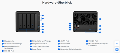

@JeLi64
Das hört sich auf den ersten Blick ja gut an, aber wenn du nicht schilderst wie du das Lan Netzwerk aufspannst,  und ob es über den Router Switch geht, sagen solche Erklärungen nicht viel  aus. Dazu sagen  die techn. Eigenschaften der  DS918 sie könne nur 1 GbE am RJ 45 Anschluss.
Soweit ich die Fritz Box kenne kann der Switch fürs LAN auch nur 1 GbE, aber da bin ich nicht sicher.
Und natürlich funktioniert dein Netz auch mit allen angeschlossenen Komponenten, egal ob die 1 GbE oder 2,5GbE beherrschen, aber dann richtet sich die Geschwindigkeit im Netz(LAN) nach den langsamsten Komponenten.
Gruß, daddle

Moin,
also:
2,5GBit Switch
Die DS918 und DS920 wurde mit einem Hack  auf 2,5GBit gepatcht - haben einen dementsprechenden Adaper (LAN) am hinteren USB Anschluss
Das Medion Beast zeigt nun auch 2,5 GBit an dem Switch. Also hat alles geklappt.
Die FritzBox liefert zwar nicht die Geschwindigkeit im Internet, aber mir geht es auch um Schnelligkeit zwischen den NAS und das funktioniert.
