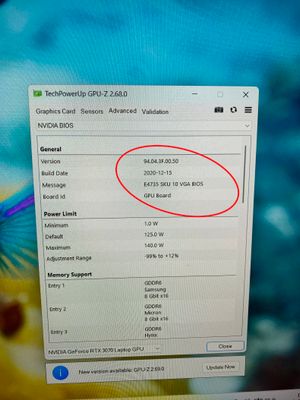

Ich habe reflashing VBIOS in mein Laptop mit rtx 3070. Und ich habe nich das original bios und habe ich keine Ahnung was für eine war das.
Und ich brauche wissen Original VBios Version wie steht auf dem Bild.
Kann mir jemand helfen und mit tech power up gpu-z schauen bitte?

Moin @Richie1801
eventuell kann User @ERAZERBEASTX2  dir helfen und ist so nett die Vbios Version bei seinem Beastx20 auszulesen mit GPU-Z
er hat nämlich die gleiche RTX3070. (GA104)
Treiber für die VGA Nvidea hat er auch verlinkt in diesen Beitrag :https://community.medion.com/t5/ERAZER-Gaming-NBs/Treiberpaket-f%C3%BCr-Offline-Installation/m-p/187...
die kannst du auch nehmen wenn nötig aber bitte die anderen Treiber nicht da wie gesagt er ein Beastx20 hat.
