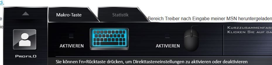

Ich habe mir einen erazer X7861 gekauft und das Control Center, etc. installiert. Leider fehlt in meinem Control Center die Anzeige bzgl. der Einstellung der Tastaturbeleuchtung. Ich habe da nur die zwei Punkte "Makro-Taste" und "Statistik". Kann mir hier jemand weiter helfen? Vielen Dank.

Hallo @Andi,
ich habe die identische Version wie auf deinem Test-PC. Ich habe die Software im Bereich Treiber nach Eingabe meiner MSN heruntergeladen. Ich habe die beiden Shortcuts in der Taskleiste liegen. Aber bei mir sieht es so aus, wie auf dem Screenshot zu sehen. Es fehlt die eine Option.screend.png

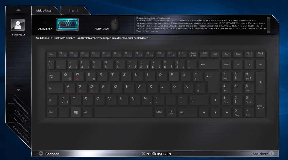

habe das selbe Problem:
Aber man kann es als Manuell Starten unter: "C:\Program Files (x86)\Hotkey\KbColorPicker.exe"
Nachteil: Infos werden nicht gespeichert nach einem Neustart:
Mir Fehlen aber noch andere Menupunkte:

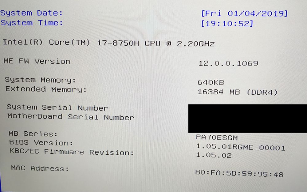

ich habe eben einmal eine ältere (5.0001.1.56) und auch die aktuell im Downloadbereich verfügbare Controlcentersoftware (5.0001.1.79) auf unserem Testgerät ausprobiert. Bei beiden Versionen war der Reiter für die Tastaturbeleuchtung vorhanden. Es könnte eventuell auch am BIOS liegen. Bitte seid so nett und postet hier einmal ein Foto eures BIOS-Startbildschirms auf dem man alle Versionsnummern gut erkennen kann.

die gewünschte Information, inklusive der ACC.
Vielleicht hilft das bei der Lösungsfindung.
Achja der GPU switch Schalter fehlt bei mir auch.

Hallo @BIgerbel.
Uns liegt eine aktuellere BIOS-Version (1.07.07) für das X7861 Notebook vor. Diese findest du unter diesem Link. Gerne darfst du testen, ob sich die Beleuchtung dann einschalten lässt.
Beim Entpacken kannst du den voreingestellten Zielpfad C:\Medion so lassen. Dort findest du dann 2 Updates:
- BIOS Update ---> Datei FlashWinX64.bat mit Rechtsklick als Administrator ausführen.
- EC Update ---> Datei ECFLASH.BAT mit Rechtsklick als Administrator ausführen.
