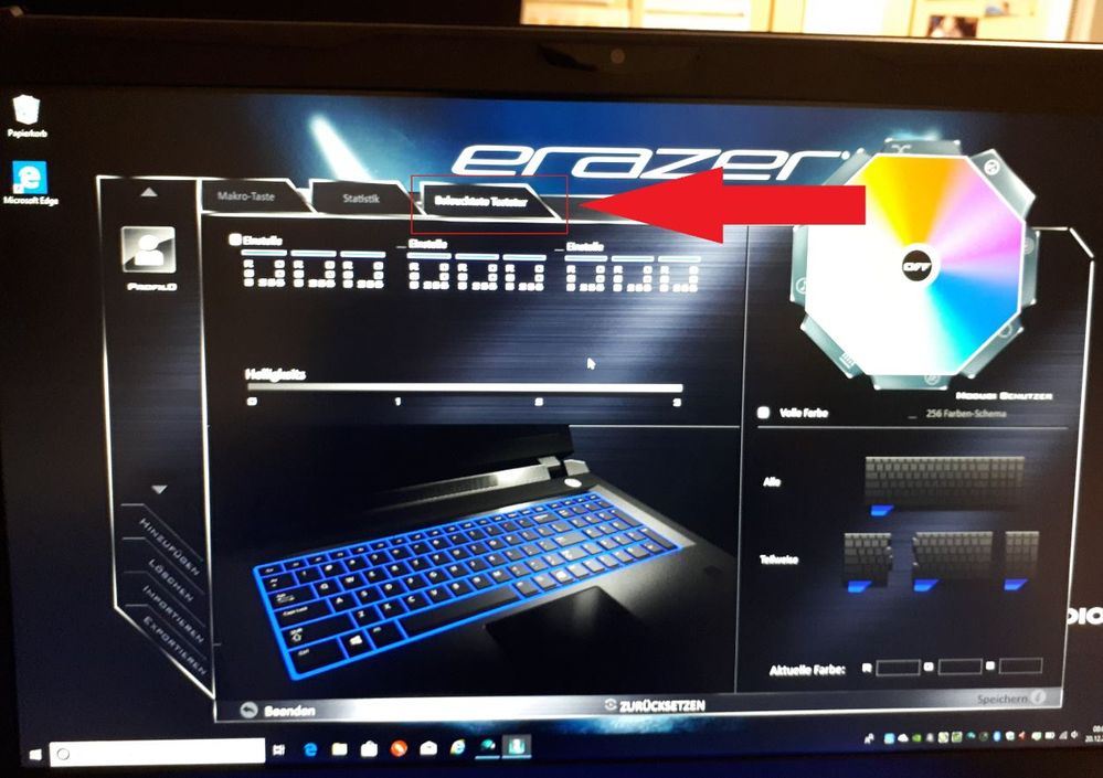

Hallo @wiliiam04.
Ich habe mir eben mal ein ähnliches ERAZER Notebook geschnappt. Dort sind die Farbeinstellungen hier zu finden:

Hallo @Andi, vielen Dank für deine große Mühe, die du dir machst. Aber genau hier ist mein Problem. Der Button "beleuchtete Tastatur" fehlt. Da sind nur die beiden Button "Makro-Taste" und "Statistik".
Ich vermute, dass bei meiner MSN im Servicecenter von Medion eine Version des Control Centers hinterlegt ist, die eine beleuchtete Tastaur nicht unterstützt. Dann würde ich nur die richtige Version des Control Centers benötigen. Die habe ich aber leider nirgends finden können.
