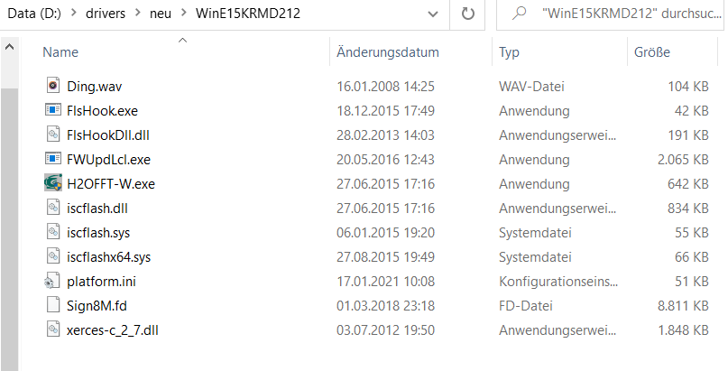

Zu deiner Frage bezüglich H2OFFT-W.exe, grundsätzlich ja, die startet den Flash Prozess nachdem sie ein paar Protokolle abgearbeitet hat, wie Versions Check, Hardware Check und noch ein paar andere Dinge im Anhang ein Bild von dem Ordner.
Der Ordner mit dem selben Namen ist die .exe entpackt
Hier die platform.ini mit "bearbeiten" öffnen und dann nach "Bios_Version_Check" suchen und die "Flag : 1" auf "Flag : 0" setzen das bewirkt, dass er vor dem flashen nicht überprüft ob schon eine Version installiert ist die vllt neuer oder gleichwertig ist, quasi eine neu Installation. Die H2OFFT-W.exe geht die Einstellungen aus der platform.ini durch und wenn es zu keinen Fehlern kam, startet es den flash Prozess, ich rate aber ab dies willkürlich bei Geräten durchzuführen, denn wenn man den bios version check so bearbeitet kann man diese bios version theoretisch auf jedem Rechner installieren.

@Jebe42
@Jebe42  schrieb:
Daraufhin habe ich die .exe mit 7zip entpackt, und in dem entstandenen Ordner die platform.ini geöffnet und nach Bios_Version_Check gesucht, dort habe ich bei dem Punkt Flag: 1 eine 0 eingetragen.
Dannach habe ich die H2OFFT-W.exe im selben Ordner ausgeführt und mein BIOS wurde neu geflashed.
Da müsstest Du noch deinen Beitrag, den ich zitiert habe korrigieren. Da sprichst Du von der platform.ini aus der WinE15KME.V212.
In dieser lassen sich in der platform.ini keine flag von 1 auf 0 setzen. Die flag steht vorgegeben auf 2.
Hatte das vorhin nachgestellt und mich schon gewundert, dass das ältere falsche Bios dann zum Erfolg führen solle. Dabei war das ja dasjenige, dass du früher bereits geflasht hattest.
Aber jetzt im letzten Beitrag hattest Du richtigerweise geschrieben die platform.ini aus der neueren entpackten für dein Board passenden WinE15KRMD.V212 genommen und angepasst zu haben.
Also nur eine Verwechslung der in Post 5 genannten WinE15KME.V212 (alt) mit der richtigen platform.ini aus der  WinE15KRMD.V212 (neu).
Diese kannst Du in Post 5 korrigieren über die 3 Punkte --> Kommentar bearbeiten.
Sonst bleibt ein User schonmal bei dem Fehler hängen und wundert sich. 😉
