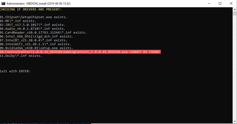

Hallo @medion-user und herzlich willkommen in der Community.
In deinem Screenshot versucht das Script den Audiotreiber 6.0.1.8639 zu installieren. Wann hattest du das Treiberpaket heruntergeladen? Ich habe eben mal einen Download durchgeführt und festgestellt, dass der Soundtreiber mittlerweile die Version 6.0.1.8710 hat. Lade dir doch mal das aktuelle Treiberpaket herunter und teste, ob alles wieder funktioniert, wenn du die darin enthaltene MEDION_install.cmd ausführst.

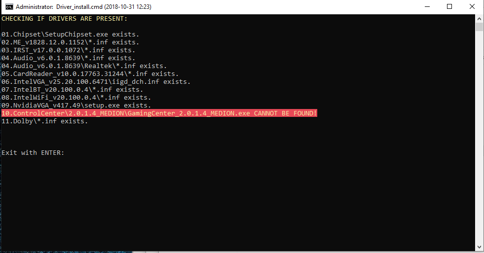

Habe auch schon probiert vor zwei tagen und das alles hat nix gebracht Dolby atmos war weg.
Manuel zu Installern ging nicht,
bitte stellt einen normale Treiber als .exe

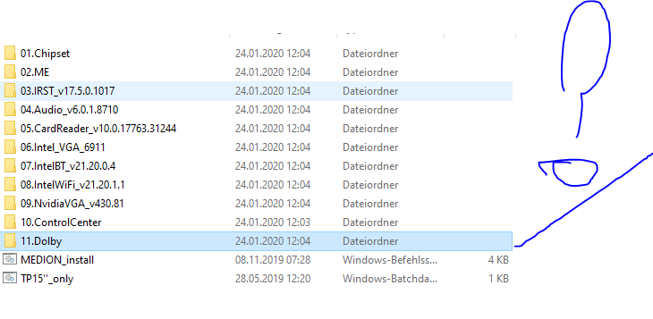

dann wie soll ich diesen Treiber installieren?

Hallo @medion-user.
Öffne bitte mal den Gerätemanager und deinstalliere dort die Soundtreiber per Rechtsklick. Im Pop-Up Fenster setzt du dann den Haken bei "Treibersoftware für dieses Gerät löschen". Danach sollte die MEDION_install.cmd die jetzt nicht mehr vorhandenen inf Dateien eigentlich wieder nachinstallieren können. Teste bitte mal, ob das klappt.

hi
Habe das gemacht Treiber für Sound wird installiert aber ohne Dolby Atmos
