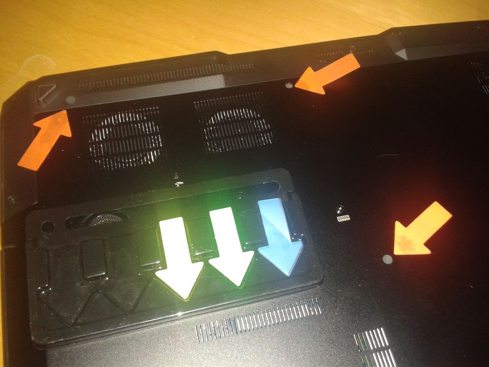

Hallo Community,
mein Erazer-Laptop prodziert mit Controler und HyperX SSD CRC Error Counts, die SSD-Geschwindigkeit vermisse ich auch.
Was kann ich tun bzw. überprüfen?
Hab schon im Internet gelesen, dort wird geraten die Verkabelung zu prüfen.
Ich wollte den Laptop schon öffnen, hatte auch alle Schrauben entfernt, allerdings lies sich der Laptop nicht öffnen, gibts da einen Trick bei dem Laptop-Typ?
Sind unter den "Gummi-Nippel" auch Schrauben?
Hat jemand einen Rat?

Hallo @computer-nerd
Du bist genau auf dem richtigen Weg. Unter den drei runden Gummi-Propfen sind auch noch Schrauben.
Anbei auch gleich ein Foto:
Zwei hinten und einer in der MitteZwei hinten und einer in der MitteSo sieht das dann aus wenn es draußen istSo sieht das dann aus wenn es draußen ist
Viele Grüße Viktor

Hallo Viktor,
Danke für den Tipp, jetzt konnte ich mal den Laptop öffnen.
